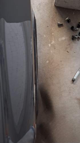

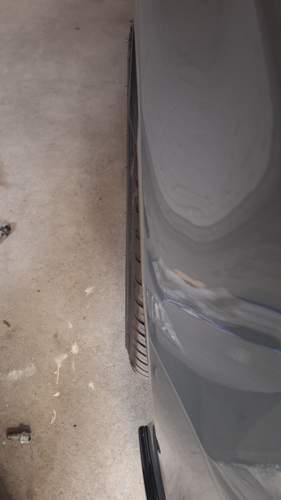

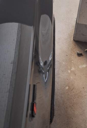

Wenn man hier schon dabei ist bringe ich auch mal meine Bedenken ans Tageslicht.
Hab auch noch nen 8V und suche Felgen für den Sommer.
Jetzt hat hier letztens mal einer geschrieben bzw mit Bildern auch kommentiert das seine 8x18ET45 NUR DIE FELGE schon fast nen cm über die Kotikante rauschaut!!
Kann ich mir garnicht vorstellen wenn ihr hier schreibt das ihr ne 9x ET38 oder noch niedriger eingetragen habt...

@Alexiususus ... Hier kannst du berechnen lassen (Änderung der Außenkante pro Seite) wie weit deine gewünschte Felge im Vergleich zu deiner jetzigen "herauskommt" bzw nach außen wandert
@klaus7373 schrieb am 9. März 2021 um 11:13:38 Uhr:
Ja Limo ist zumindest hinten breiter, vorn keine Ahnung.
Hab ein Bild im meinem Beitrag angehangen
