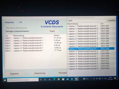

Hallo
habe meine Injektoren grade mit VCP ausgelesen.
2 Werte sind sehr hoch .
Wie sind die Werte zu deuten ?
