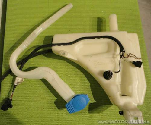

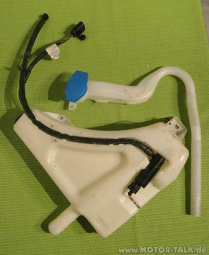

Wo befindet sich eigentlich diese Pumpe? dann tausche ich sie mal aus erstmal. Vielleicht hat die leistung nachgelassen.
Wie schon geschrieben am WASSERBEHÄLTER! Teilenummer: 3B7 955 681
Micha
hier noch zwei Fotos...wollte eigentlich nix mehr schreiben...

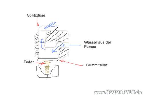

Ja ich habe sie abmontiert, auseinander gebaut, ich konnte ganz normal reinpusten. Aber wenn ich diesen Gummiteller mit der Feder wieder reinbaue dann geht nichts mehr.
Ich denke der wiederstand ist so gewollt damit die arme erst rausgeschoben werden. Aber der ist do groß, dass kein Wasser rauskommt.
Ich habe versucht eine Skitze zu zeichnen (was etwas schwierig ist mit der Maus :D)
Man kann sehen wie das Teil innen aussieht.
Wenn das Teil unten samt Teller und Feder drauen sind, ist der Kanal frei, habe ich auch schon entkalt.
Wenn ich den Teller und den Stöpsel mit Feder unten reinbaue ist alles dicht, ich habe den Teller auch mit Silikon verschmiert bring alles nichts.
Einbau ohne Feder hat zum volgenden Ergebnis geführt:
Wasser kommt raus aber es baut sich nicht genug Widerstand um die Arme rauszufahren, wasser spritzt in der Kammer din.
Spritzduese
Kenne das Problem vom meinem Touareg. Meist sind nicht die Düsen, sondern die Arme verdreckt. Das "Gestänge" fährt normalerweise teleskopartig zusammen. Und das Gemisch aus festgetrockneter Seifenlauge nebst Staub und Dreck lässt das Gestänge verkanten. Da hilft nur eins: alles von unten abmontieren und reinigen, dann wieder zusammensetzen.
Beim Touareg I muss man dafür nicht die Frontschürze abbauen, ob's bei der Kuh genauso ist, kann ich dir nicht sagen.
die Arme fahren wunderbar rein, wenn die Düsen nicht drauf gesteckt sind, also wenn ich sie rausziehe und loslassen fahren sie sofort wieder rein.
Auch wenn die Düsen draufgesteckt sind fahren sie rein, vorausgesetzt ich habe die Scheibenwischer noch nicht betätigt. Sobald ich es tue, bleiben sie draußen wegen dem dadrin aufgebauten Druck. Weil das Wasser sich dadrin verstaut.

Nö gibt nur eine Pumpe für die SRA. Sitzt am Wasserbehälter, wenn ich nicht irre...

Es gibt eine Pumpe gemeinsam für Front und Heckscheibe und eine zusätzliche Pumpe für SRA wenn SRA verbaut ist.
