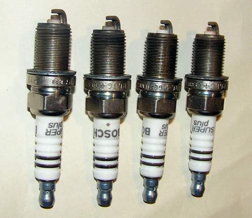

Schau Dir trotzdem mal die Zündkerzen an. Ich hab grad erst nach 1400 km eine von den NEUEN gegen eine alte ersetzt. Nu läuft er wieder. Starten ist ja auf Benzin, also müßte die schlechte nass sein, bei Doppelzündspule evtl. sogar die zweite.
Ich hab mir nen Wolf gesucht, glaubte schon an kaputte Kopfdichtung oder verbranntes Ventil - die Kerzen - nein, die hatte ich doch grade erst zur 40tsder getauscht...
