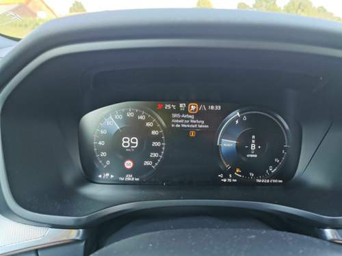

Übers Suchen finde ich leider nix, daher ein neues Thema.
Bin auf dem Weg nach Hause von dieser Warnmeldung überrascht worden. Das Auto ist 4 Tage alt und sein Nutzer sauer....
Jmd ähnliches schon erlebt?

Die Meldung hatte ich kurz nach Weihnachten auch. Wurde am nächsten Tag in der Werkstatt mit einem Totalupdate behoben.
Bei mir ebenso durch Totalupdate behoben worden. Darf nach der kurzen Zeit nicht passieren. Wenn es so viele erwischt, dann muss es vor Auslieferung doch einen Workaround geben. Qualitätskontrolle ist nicht die Stärke von Volvo.

2 Händler hatten unterschiedliche Meinungen zu dieser Sache. Prinzipiell muss ein Fehler in der Dachkonsole ausgeschlossen werden. Es hängt wohl auch mit dem nicht funktionierenden Ambientelicht-Lämpchen zusammen. Hatte ich persönlich wie auch manch anderer. Weiterhin hatten manche Fahrer bestätigt, dass bei Ihnen ein Totalupdate durchgeführt wurde. Bedingt durch die lange Vorproduktion ist ein FZ von Werk wohl nicht mit dem aktuellen Softwarestand ausgestattet. Egal. die Häufigkeit des Auftretens darf bei diesem jungen FZ nicht passieren.

So, hier mal die Auflösung :
Der Gurt auf der Beifahrerseite ist neu, da dessen Steuergerät die Fehlermeldung verursachte.

Ich habe das Problem jetzt auch. Laut Autohaus haben sie einen Fehler in der dachkonsole bei dem Licht hinten ausgelesen. Das ganze ist eine Woche nach dem Voll Update aufgetaucht. Nächsten Montag wird das genauer analysiert und hoffentlich behoben. Sie wollen das Lämpchen tauschen und die Verkabelung kontrollieren.
