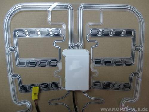

- die Kontaktmatte im Beifahrersitz (im Fahrersitz gibt es tatsächlich KEINE), weil entweder
+ die Elektronik hin ist (ein kleines weißes Kästchen an der Matte)
+ ein Bruch der aufgedampften Verbindungen in der Matte vorliegt
+ einer der vielen Kontakte der Matte beim Entlasten "hängen bleibt", was als Fehler erkannt wird (letzteres ist es wohl bei mir).

Also, ich hab' inzwischen den Fehler bei MB reparieren lassen. Ursache war lt. Fehlerspeicher die Sitzerkennungsmatte im Beifahrersitz. Auf meinen Hinweis, dass beim Freien die Reparatur ca. 250 € kostet, ist MB von den ursprünglich genannten ca. 450 € auf 300 € zurückgegangen ("weiter runter können wir nicht"). Weil ohnehin ein Assyst anstand, habe ich den SRS-Fehler dann gleich mitbeheben lassen um mir zwei getrennte Termine in verschiedenen Werkstätten zu ersparen. Seit dem ist Ruhe.

Das Airbagsystem löst in jedem Fall aus, egal ob die Lampe leuchtet oder nicht. !!!
Anhängend mal ein (Teil-)Foto von der Sitzbelegungserkennungsmatte vom Sportcoupé. Der weisse "Klotz" ist wohl die AKSE mit Anschlußteil. Zu sehen ist da nichts, das Ding ist vergossen. Vor ein paar Jahren habe ich die Matte mal gewechselt, weil schon eine 100 Gramm -Brötchentüte die Belegungserkennung ausgelöst hat. Ein- bis zwei Jahre war dann Ruhe, nun wird das zunehmend schon wieder schlechter. Das Wechseln der Matte ist recht aufwändig.
Wenni
Sitzbelegungsmatte
