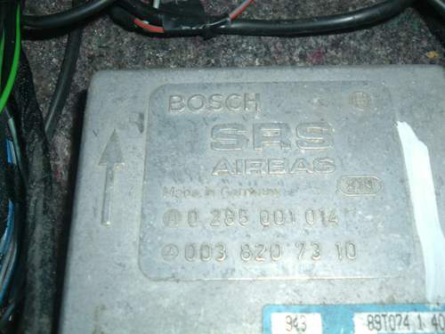

Heute habe ich endlich die defekte SRS-Leuchte (250TD, Bj. 92, Airbag ist SA) repariert. {Das laestige Ausbauen des KI hatte mich lange Zeit abgeschreckt.}
Aber gut, jetzt leuchtet das (ausgetauschte) Laempchen, wie es soll.
Schluesselstellung 2 > Lampe geht an;
Nach dem Anlassen erlischt sie nach etwa 4 Sekunden.
ABER:
Nach etwa 25 Sekunden geht sie wieder an und bleibt an. :mad:
Der 2-polige, rote Stecker unterm Fahrersitz ist gesteckt.
Der angelegte Fahrergurt laesst den Fehler nicht verschwinden.
Ich vermute nun, dass schon beim Vorbesitzer die Lampe nicht mehr ging, weil sie gewiss staendig an war und deshalb irgendwann durchbrannte...
Kann bei diesem Fehlerbild der Airbag-Schleifring schuld sein?

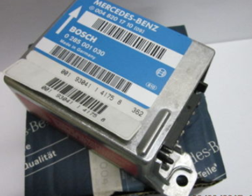

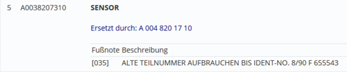

Ja Lasse, das neue Steuergeraet 004 820 1710 ist nun drin und alles ist fein.
Die SRS-Leuchte geht bei Zuendschluesselstellung 1 an und nach etwa 4 Sekunden aus und bleibt dann nach dem Motorstart auch aus.

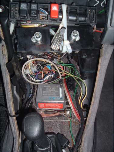

ich würde mal schauen, was der Fehlerspeicher so sagt... (Suchen nach: Airbag auslesen, Blinkcodes; Tester kann man aus einem Heckscheibenschalter z.B. bauen). Schleifring wäre möglich.
Gruß,
Lasse
Danke Lasse.
Ja, das mit dem Fehlerauslesen habe ich schon mal gelesen.
Da sollte man die Pins 1 und 6 am Diagnosestecker fuer 2 Sekunden ueberbruecken und damit die SRS-Leuchte 3x blinken lassen (= Fehler). Danach Fehler loeschen (> laenger ueberbruecken).
Aber ich weiss nicht, ob dies fuer mein Fahrzeug auch funktioniert.
Koennte damit also ein evtl. gespeicherter Fehler verschwinden und die Leuchte wieder normal funktionieren?
Ach und:
Funzt das Airbag-Auslesen auch bei meinem Fahrzeug (mit OM602)??
Eine 8-polige Diagnosesteckdose habe ich neben der Batterie entdeckt.
