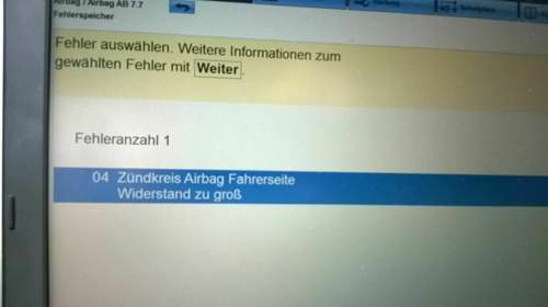

heute habe ich den Fehlerspeicher wegen dem SRS-Fehler mit unserer ESI-Tronic von Bosch ausgelesen.
Da kam der Fehler raus, dass der Widerstand des Fahrerairbags zu groß ist. Gehe von einem Kabelbruch aus.
Nun bräuchte ich mal Infos, wo ich die Kabel zum Fahrerairbag finde bzw. wie ich die ganzen Verkleidungen der Lenksäule etc. demontieren kann ohne tausende von Plastik-Clips zu zerstören.

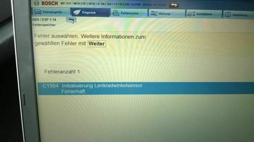

Witziger weise hat die ESI-tronic noch einen ABS-Fehler gefunden. Da steht drin, dass der Lenkwinkelsensor initialisiert werden muss. Wie mache ich das? Anbei die Bilder der beiden Fehlermeldungen.
Bin für jegliche Hilfestellungen sehr dankbar. Nähere mich langsam dem Ende des Reparaturmarathons! ;-)
Danke vorab
TS

C1504 (Initialisierung Lenkwinkelsensor) ist immer dann drin, wenn mal die Batterie abgeklemmt wurde.
Danach leuchten nach dem Starten des Motors die Warnlampen für ESP und ABS.
Die anschliessend erforderliche Initialisierung erfolgt durch Drehen des Lenkrads von Anschlag zu Anschlag -> die Leuchten erlöschen.
Der Fehler bleibt aber bis zur Löschung im Speicher ... solange ESP und ABS-Lampen nicht leuchten, ist der Fehler nicht anstehend/veraltet. Also kann er einfach gelöscht werden.

Hi TS,
Die zu hohen Widerstände der Zündpille des Airbags werden oft durch einen defekten Schleifring verursacht. Das war zumindest bei meinem Mopf-Elch der Fall. Der Vor-Mopf ist bisher frei davon.
Zum Ersatz des Schleifrings muss der Airbag und das Lenkrad runter.
Den LWS initialisiert man, indem man die Lenkung bei laufendem Motor von Anschlag zu Anschlag dreht.
Greetz
MadX

Du brauchst dazu keine Verkleidung zu demontieren.
"Nur" das Lenkrad abmachen, dann liegt die Wickelfeder schon vor Dir.
Es gibt ein Kabel am Airbag, zwei an Kontakten an der Hupe (im Lenkrad).
Diesen "Kabelbaum" musst Du dann beim Abnehmen des Lenkrads durch ein Loch ausfädeln.
Generell ist die Demontage des Lenkrads sehr einfach und schnell lösbar. Daher brauchst Du das nicht mit der Vermessung abzugleichen. Markiere einfach die Position vom Lenkrad mit einem Permanentmarker vor dessen Ausbau. Die Zentralschraube wird übrigens mit 80 Nm wieder angezogen.
