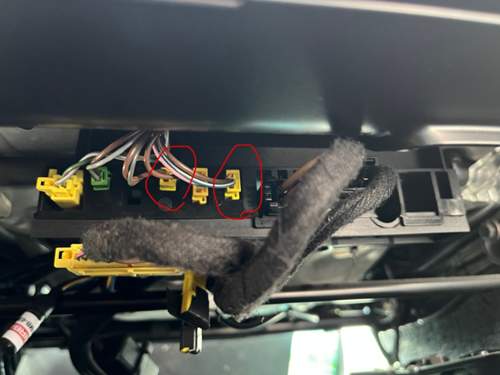

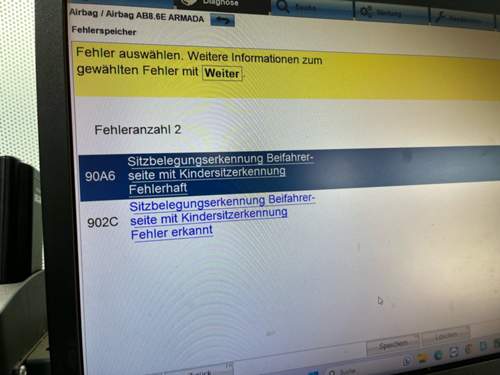

Ich fahre einen W211 E240 2003. Seit nun einigen Tagen wird bei mir die Störung: SRS Rückhaltesystem defekt angezeigt. Die Diagnose ergab die Fehler: 90A6 und 902C. Darauf wurde ich an die Seite Airbag24.de weitergeleitet die einen sogenannten Sitzbelegungsmatten Simulator anbietet. Diesen habe ich auch entsprechend der Anleitung verbaut. Trotzdem wird die Störung noch angezeigt. Daraufhin bin ich wieder zur Werkstatt um den Fehler löschen zu lassen. Dieses war aber nicht möglich. Fehler konnte nicht gelöscht werden…
Ich bitte um Hilfe.
Die beiden rot markierten Stecker wurden gewechselt und durch den „Simulator“ ersetzt.
13 Antworten
Der Emulator wird zwischen gesetzt , also eingeschliffen und nicht ersetzt . Welchen hast denn gekauft ?

Tatsächlich sah der Emulator etwas anders aus als auf dem Bild
