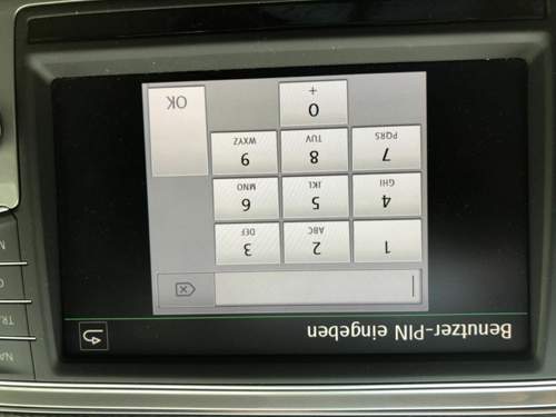

Seit gestern Abend habe ich plötzlich die Meldung wie im Bild zu sehen....
Discover Pro mit sim-Freisprecheinrichtung (premium). Ziemlich genau 4 Jahre alt....
Irgendwie sitze ich auf dem Schlauch. Von der sim kann es nicht sein denn wenn ich rechts oben klicke geht es weg, dann noch eine Fehlermeldung dass keine Verbindung besteht, aber trotzdem online und ab dann geht alles...

Musst du evtl. WE-Connect einmal neu anmelden falls Du eine SIM Karte eingesetzt hast?
Wann erscheint dieses Bild genau, was wurde im Vorfeld alles gedrückt?
[Von Motor-Talk aus dem Thema 'Benutzer PIN eingeben?' überführt.]
Sorry, vergessen: erscheint beim Start. Und auch nur da bisher

Hatte die Meldung auch mit der allerersten Beta von IOS 13. Einen richtigen PIN habe ich nicht gefunden. War dann mit einer der nächsten iOS Versionen auch behoben.
Das macht Sinn. Gestern ios13 drauf gemacht. Zweithandy hab ich schon 13.1 public beta. Na dann, am 24.9. kommt ja schon 13.1 offiziell.
Vielen Dank, guter tipp
neuer Stand, falls jemand noch Hilfe braucht:
am besten ist die VW Verbindung im IPhone (Einstellung bluetooth) zum Fahrzeug löschen. Anschließend das Fahrzeug neu Pairing / Koppeln.. Hier muss er Pin auf den IPhone zum Fahrzeug neu bestätigt werden.. Fertig. Alle Kontakte werden wieder übertrage und die PIN Anmeldung ist auch weg.
