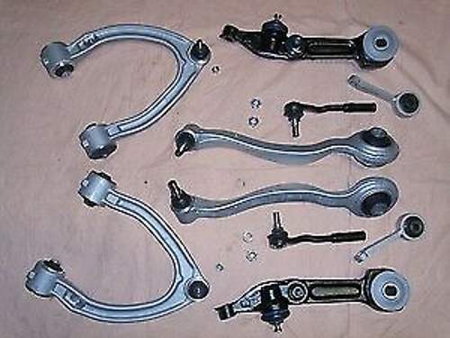

So: seit wir die Sommerreifen drauf haben knarztet das Fahrzeug extremest. Vorallem beim Bremsen und unter stärkerer Last. Als Beispiel gilt hier zu nennen: langsame Fahrt und Stark einlenken. Oder auch mit leicht eingeschlagenem lenkrad Bremsen.
WAS könnte das hier sein? Zudem steht das lenkrrad leicht schief nach rechts. Ich habe das Gefühl das beim starken abbremsen das Fahrzeug nach rechts zieht, wenn das Lenkrad rechts steht - -also geradeaus. Sprich normal steht es leicht nach rechts, nur beim starken Bremsen doch gerade.

Das Knarzen an der VA verursachten bei mir die üblichen Teile, siehe BILD - hat Erich alles komplett neu gemacht - seitdem knarzt nix mehr.

Bei den Geräuschen sind Probleme am Fahrwerk wie Traggelenke, Querträger, etc. anzunehmen.
