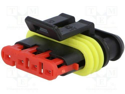

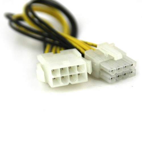

Wenn Du davor nicht zurückschreckst, kannst Du Dir ein Diagnosekabel kaufen, Software gibt es kostenlos. Bedingung ist ein Windows PC.
Diagnosekabel:
- alte Steckerversion
- neue Steckerversion
- zum selbstbasteln
Vielen Dank für den Beitrag. Ich werde nachher mal an die Tanke fahren und sehen, was in den Tank reingeht. Ich habe vor den besagten 25 km für knapp 34,- € vollgetankt. Da sollte eigentlich noch genug Gas (und Druck) im Tank sein. Nach dem Tanken kann ich mir dann Gedanken oder Sorgen machen. Gedanken, wo der Fehler liegen kann. Oder Sorgen, wo das ganze Gas hin ist. Wo sitzt denn der Drucksensor? Direkt am/ím Tank?
Werde berichten. Kabel und Software habe ich eben mal gekauft. Geplant war's eh schon lange...
