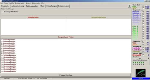

Wenn Du davor nicht zurückschreckst, kannst Du Dir ein Diagnosekabel kaufen, Software gibt es kostenlos. Bedingung ist ein Windows PC.

Wenn ich die Anlage bei laufendem Motor und Betriebstemperatur einschalte, dann leuchten für 1..2 Sekunden wie zu erwarten alle grünen LEDs in der Füllstandsanzeige der STAG, dann beginnt die eine Betriebs-LED an zu blinken, gleichzeitig piept es 3x mit je 3 Warntönen. Habe den Motor eben mal mit gedrückter LPG-Taste gestartet. Da piept es dann nur wie eben beschrieben, es blinkt aber nix. Nach dem 9 Warntönen bleiben alle LEDs der Anzeige grün. Ob der Wagen dann tatsächlich auch auf Gas läuft.... kann ich jetzt so nicht sagen.

Okay. Danke soweit. Werde mich an einem kühleren Tag wohl mal drum kümmern. Suche mir auch nochmal den Stromlaufplan der STAG raus. Dann begreife ich die Zusammenhänge vielleicht eher.
Habe vorhin nochmal eingeschaltet. Also das Klicken beim Zusschalten der Anlage ist deutlich hörbar.
Stromlaufplan der Stag ist in der Software dabei.
