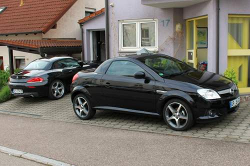

Bei einem Budget bis 5.000 € würde ich zu einem OPEL Tigra TwinTop raten. Simple Corsa C Technik, garniert mit einer gut proportionierten Klappdachkarosse. Von außen ist der recht zeitlos - technisch eher simpel, was aber kein Nachteil sein muss.
Ich habe im Herbst 2014 gleich 2 davon für meine Kinder gekauft. Beide 6 Jahre alt, der eine 47.900 km und der andere 29.700 km gelaufen. Beide mit 90 PS, beide aus erster Hand und alle Wartungen bei Opel gemacht. Verzinkte Karosserie und eine vergleichsweise einfache Dachkinematik.
Beide sind heute noch top. Reparaturen bei dem einen bis jetzt ein Kurbelwellendichtring inkl Montage für 147 EUR und an dem anderen ein Öldruckschalter für 10 EUR und dann selber getauscht. Sonst nur Wartungen.
Die 3-gliedrigen Klappdächer an Astra oder EOS würde ich meiden - zu komplex in der korrekten Justage und zu Undichtigkeiten neigend. SLK R170 in dem Preissegment sind mechanisch gut, aber besser in Händen von Leuten aufgehoben, die schweißen können. Peugeot 207 CC wirkt unproportioniert, den Copen nur als Brechmittel und wenn der nicht wirkt, gleich zum Colt Klappdach greifen oder zum Micra ...
Der Tigra TwinTop ist da ein echter Lichtblick. Der auf dem Foto ist eine Sondermodell mit 17“-Rädern und Lederausstattung.
Mich hat der Tigra auf dem Foto dazu inspiriert, mir auch einen Klappdach-Roadster zuzulegen. SL mit Stoffdach hatte ich vorher und SLK gab es in 2015 in der Nachbarschaft gleich 3 Stück.
Gruß aus’m Ländle
