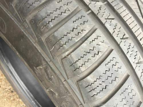

Heute wollte ich die Winterräder montieren. Beim Rollen des rechten hinteren Rades zum Wagen pickste etwas Schafes in meine Handfläche. Beim Nachsehen nach "Was war das?" Sah ich, dass mehrere dünnen Stahldrähte der Karkasse aus dem Gummiprofil rausgucken. Soetwas hatte ich noch nie gesehen. Ich vermute, dass entweder ein Fertigungsfehler dafür verantwortlich ist, oder im laufe der Zeit sich die äußere Gummischicht von der Karkassenschicht gelöst hat und gegen die Wickelrichtung der Stahldrähte verschoben ist, so dass die Spitzen der Drähte diese Gummischicht nach außen durchstochen haben. Jedenfalls mussten vier neue Conti Winter Contact TS 95H 225 55/16 rauf. Siehe Bilder.

Wie alt waren die Reifen?
Für mich sieht das nicht nach Karkasse aus, eher als wärest du iwo durchgefahren.
@Der Neueste schrieb am 15. Oktober 2016 um 18:07:09 Uhr:
Dachte ich erst auch, aber ich konnte sie nicht mal mit einer Zange heraus ziehen.
@chruetters schrieb am 15. Oktober 2016 um 17:55:14 Uhr:
Fast elf Jahre alt :)

Glaube ich nicht. Sonst wären sie mit der Zange rausgekommen. Wie viele km warst du denn unterwegs mit denen in den 11 Jahren? Das Gummi wird eh super hart sein nach so langer Zeit und du weißt ja weich ist wichtig in der kalten Jahreszeit. Wir haben keine Lust zu lesen dass dein schöner W211 von der Straße rutschte dank alter Reifen. Vor allem nach der Distronicnachrüstung die uns alle auf Trab gehalten hatte.
Der Reifenmensch meinte, dass das Gummi trotz seines alters noch ziemlich gut aussieht und man kann nicht glauben, dass es so alt ist, keine Risse, keine Trocknung oder Aushärtung, aber so etwas hatte er auch noch nie gesehen. Die Drähte waren alle auf dem Außenrand der Lauffläche rausgekommen. Und mit der Zange sind sie eher gerissen bzw. gebrochen als sich mit Gewalt rausziehen zu lassen. Sie waren also die Enden der Karkassenwicklung, die sich selbständig gemacht hatten. Jedenfalls gut, dass sie sich so gezeigt haben. Ich war sowieso etwas unsicher, ob ich sie zum letzten Mal für die Stadtfahrt in Berlin verwenden soll.
Wenn man mich nach meiner Meinung für die Ursache dieses Zustandes fragen würde, würde ich denken, dass das eventuell durch das häufige Rausfahren aus dem Parkplatz oder einem Hof und nach rechts Abbiegen in die Straße passieren könnte, wo das hintere rechte Rad die Absenkung des Geweges nicht mehr erwicht und von der Kante des Bordsteines gedrückt und gequetscht wird. Denn nun das rechte hintere Rad auf seinem Außenkante hatte diese Dräte.
