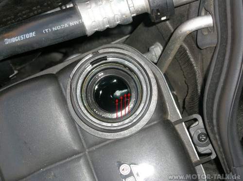

So, jetzt hab ich n Foto gemacht. Extra etwas Kühlmittel abgezogen, damit man den Steg sieht. Je nach Hersteller des Behälters/Baujahr ist der Markierungssteg durchgehend, oder nur bis zur Hälfte.
Bis zu diesem Steg (rote Pfeile!) soll der Kühlmittelstand reichen.
Super... ich danke dir!
