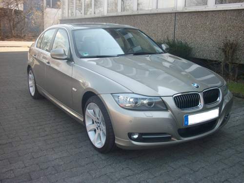

Ich hatte auch das Standartfarwerk drin bei meinem 325dA LCI,und es sah so aus ;)
Standartfahrwerk!
