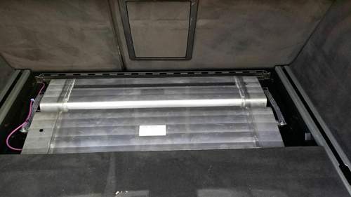

Habe zusätzlich einen 2ten Behälter eingebaut !
2012-02-25-12-43-41
2012-02-25-12-43-59
auch eine lösung.

Original geschrieben von ladadens
auch eine lösung.
Luftvorrat ist sogar größer als beim AllroadDruckspeicher !
4,2 l Inhalt pro Speicher= 8,4 l
Allroadspeicher= 5,2 l
:D:D

O ja... das macht sehr grossen Unterschied, mit dem doppelten Druckspeicher.
Zwar kann man nach dem Allroadupdate alles wie beim Allroad nutzen, der doppelte
Druckspeicher vereinfacht die Sache, dass der Dicke wesentlich schneller auf das
gewünschte Niveau kommt ohne den Kompressor besonders zu belasten.
