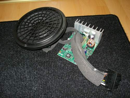

hab seit ein paar Wochen das Gefühl, dass am Klang meiner Standard-Anlage irgendwas nicht mehr stimmt.
Irgendwie kommt der Bass nicht mehr so kräftig wie anfangs. Hab auch schon im Kofferraum an der Verkleidung gefühlt und gehorcht und der Sub läuft noch.
Kann es sein, dass er trotzdem defekt ist?
Kann es eventuell auch der Verstärker sein, der nen Treffer hat?
Heut auf der Heimfahrt, hab ich mal nur nach hinten gefadet und da is mir aufgefallen, dass ab einer höheren Lautstärke abwechselnd rechts oder links komplett der Ton wegfällt.
Was kann das sein, wie könnt ich noch testen oder hat jemand ähnliche Erfahrungen?
Wäre für jeden Tip dankbar ;)

Was es nicht gibt, kann nicht verloren gehen. Habe mal den Subwoofer zerlegt und was ich da fand, würde ich mir zutrauen auch selbst zu löten:(. Einen "Verstärker" stelle ich mir anders vor.
Aber er erfüllt seinen Zweck und für´s Standard System reichts ja auch.
Falls du mal einen anderen Ausprobieren willst und in meiner Nähe wohnst, kann ich dir meinen zur Verfügung stellen, hab noch einen 2. im Keller :cool:
Aber erst würde ich den Fehlerspeicher auslesen.

stimmt glaub ich nicht ganz. Jeder Verstärker hat in irgend einer Art und Weise ein eigenes Netzteil. Meist Schaltnetzteile. Diese Netzteile verwenden zum takten, und vorallem zum die transformierte Spannung wieder gleichzurichten --> Elkos.
Elkos, sind temperatur empfindlich, was das Austrocknen des Elektrolyts angeht. Ein Elko kann, vorallem im "heissen" Kofferraum mit der Zeit austrocknen. Und ein ausgetrockneter Elko kann nicht mehr "glätten" was zu einer im Endeffekt niedrigeren, effektiven Versorgungsspannung der Endstufe führt. Und ganz klar, weniger Spannung = weniger Leistung.

Wenn ich dich richtig verstanden habe, fällt hinten links oder
hinten rechts abwechselnd der Ton aus.
-> es fällt also eine der hinten eine LS-Boxen aus.
Diese Hecklautsprcher werden von einem extra Verstärker in
der Subwooferbox angesteuert.
Entweder liegt hier das Problem oder
das NF-Signal mit dem die Sub Box angesteuert wird,
setzt zeitweise aus.
(Kommt vom Radio aus einem sep. Stecker)
