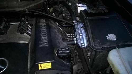

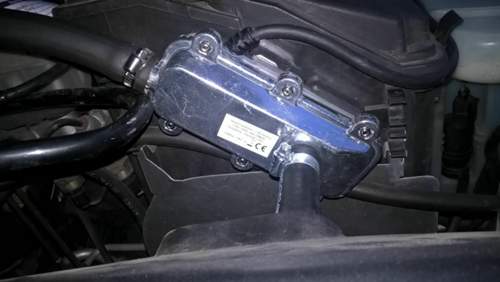

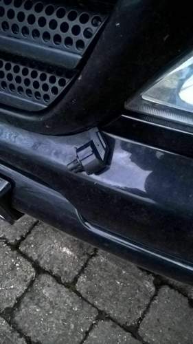

Hi,kann mich da Adconvtec nur anschließen "Mach es doch wie die Finnen" oder Canadier. Habe in meinem ML320 auch nenn elektrischen Heizer eingebaut. Der hat 2 kW und bekommt das ganze je nach Außentemperatur nach 20 - 30 Minuten warm. Betreibe das ganze über eine Zeitschaltuhr sodass ich morgens nur vor dem Losfahren den Stecker ziehen muss und abends wieder stecke. Man sollte das System aber auf keinen Fall mit einer echten Standheizung verwechseln, allerdings kostet das Ganze auch gerade Mal 111€ aktuell.
https://www.owlheizer.de/OWLHeizer-OWL-4S-70C-2000-Watt
