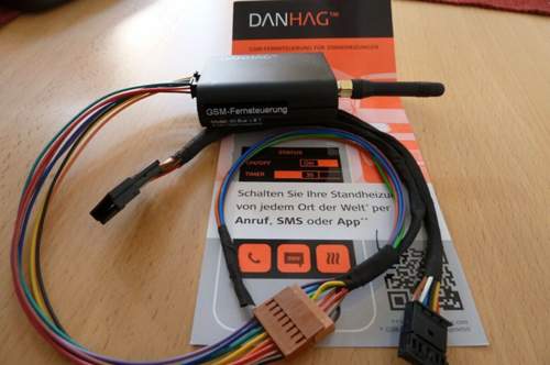

In meinem silbernen Beau ist werksseitig eine Standheizung mit T-100 Fernbedienung verbaut.
Da ich den Komfort und die Vorteile der GSM Fernbedienung (orig. WEBASTO Thermo Call) für die Standheizung von meinem vorherigen Auto gewohnt war, wollte ich das beim Mercedes natürlich auch wieder haben...
Nach etwas Recherche habe ich mich letztlich für die DANHAG Lösung entschieden...
Gründe dafür waren hauptsächlich die sehr nette und gute telefonische und schriftliche Hilfestellung bei meinen Fragen, geht es, wie geht es, was brauche ich ...?
Weitere kleine Vorteile mögen sein, dass diese Lösung etwas günstiger ist, sowohl in der Anschaffung, als auch dann im Betrieb, da das Gerät bei erfolgter Aktivierung einfach auf besetzt geht, also keinerlei Gebühren kostet – in Deutschland mit einer Flatrate vielleicht uninteressant, aber z.B. im Skiurlaub in der Schweiz oder Österreich freut sich doch mein schwäbische Schottenherz wenn das Einschalten ohne Roaming Kosten geht ... ;)
Um es vorweg zunehmen – nie habe ich etwas so problemlos nachrüsten können, wie dieses Modul – wenn man weiß wie es geht und wo man beim Auto anschließt, dauert das ca. eine halbe Stunde inkl. Allem...:
Daher diese Infos für den W212 EZ 12/12 mit werkseitiger SH und Funkfernbedienung
1. was braucht man ?
DANHAG GSM-Fernsteuerung "W-Bus"
UND
Y-Kabel für Webasto Telestart T70, T80, T90, T91 und T100 Stecker „SCHWARZ“
(ich finde keine Artikelnummern bei Danhag, daher im Zweifel noch mal vor Bestellung Mail an Danhag um Sicher zu gehen – man erhält dann Links zum Produkt im Shop und ggf. Hinweise...
2. SIM Karte normale Größe – PIN Abfrage deaktivieren! Keine Nummer auf SIM gespeichert Alle Rufumleitungen aus, keine Mobilbox aktivieren; (ich hatte schon eine orig. XTra Card vom Vorgänger gehabt – D1 orig. erscheint mir als günstigste Variante auch von der Netzabdeckung...) Die SIM einsetzen solange das DANHAG Modul noch NICHT angeschlossen ist. (geht eh besser als dann im Kofferraum ;) )

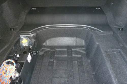

3. nun muss nur noch der Kofferraum leer geräumt werden ;-) (OK, das könnte u.U. eine Zeitverzögerung bedeuten) vom Kofferraumboden hinten die Kunststoffnägel entfernen und rausnehmen und dann die Plastikzapfen vom Hartplastik Schutzdeckel ganz hinten ausziehen, Deckel abnehmen – und schon sieht man das orig. T100 (oder Txxx) Funkmodul der Webasto
4. den schwarzen Stecker abziehen entsprechend in die Buchse des Y Kabel einstecken und den Y Kabel Stecker in die Webasto Steuerung einstecken.
5. Die LED des Moduls wird nach kurzer Zeit blinken – sowie im Netz eingebucht: grünes Licht :)
6. nun nur noch mit dem SMS-Konfigurator auf der DANHAG Website das Modul wie gewünscht Programmieren – die „GSM-Fernsteuerung W-Bus“ im Drop Down Menü oben auswählen und in meinem Fall waren der richtige Parameter für das Ausgangssignal: W-Bus 6 (dürfte bei Mercedes mit orig. Webasto SH ab Werk aber allgemeingültig sein)

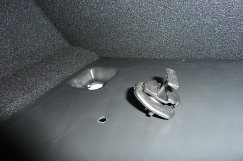

7. Testlauf funkte sofort -? Modul mit großen Kabelbinder und etwas Schaumstoff klapperfrei fixiert Deckel drauf – Fertig
Ach ja, eine zusätzliche Scheibenklebeantenne benötigt man (vorrausichtlich) nicht - die Signalqualität war bei den Test SMS immer bei Pegel min. 18 max 23 obwohl die Stummelantenne am Modul im Kofferaum im Faradayschen Käfig lebt - solange ich nicht wenigsten 3 mal keine erfolgreiche Schaltung mit anschließendem Scheibenkratzen hatte..., werde ich mir diese Arbeit sparen :-)

Bild-1-materialbedarf-danhag
Bild-2-wo-hin
Bild-3-how-to

Danke für diese gute Erklärung und Anweisung. Sollte in die FAQ übernommen werden.
Hätte aber noch Fragen wie z.B.:
- Funktioniert die Fernbedienung (T100) nach Einbau des Moduls trotzdem noch?
- Gibt es auch Y-Stecker für die Antenne um das werkseitige GSM-Signal fürs Modul abzugreifen?
- Was ist am Webasto Thermo-Call 3 anders oder komplizierter ? Denn davon habe ich noch eins rumliegen und würde natürlich dann dieses lieber verbauen statt mir ein neues zu kaufen
Hallo Gemeinde!
Sehr schöne Anleitung! Daher: W212-FAQ 14.25!
Danke und weiter so!
Herzliche Grüße
Jochen
Meines Wissens fallen bei dem DANHAG-Modul keine Telefongebühren an. Das Module erkennt den Anrufer und startet die SH ohne eine Rückmeldung zum Abheben gegeben zu haben.
Habe selbst das TC von Webasto verbaut und Flatrate mit iPhone - deshalb ist es mir egal ob Gebühren auflaufen oder nicht. Mit einer Prepaid-Karte für die Rück-SMS zur Bestätigung o.ä. alles easy...
@E-ddy schrieb am 21. November 2014 um 15:26:46 Uhr:
Kurz zu den Fragen :
- Ja die T100 funktioniert weiter ohne Abstriche oder Probleme
- sollte mgl. sein, aber von Danhag habe ich so eine Antennen " Einschleifung" nicht gesehen; da es um HF Technik geht, könnte das auch aufwändiger (teurer) werden und ich will auch ggf. keinen Qualitätsverlust beim Telefon haben und wie gesagt bisher keine Empfangsprobleme mit der Stummelantenne im Kofferraum da geht es ja auch nur um ein Einschaltimpuls per Anruf oder sms - telefonieren tue ich mit meiner SH noch nicht ;)
- Genau diese Frage konnte oder wollte mir mein Webasto Partner (der ansich sehr gut ist) nicht genau beantworten, ich denke das ließe sich auch adaptieren, aber ob ein fertiges Kit wie z.b ein Y Kabel o.ä. von Webasto im Standard Programm geführt wird ?? er sprach von Austausch der Module also Thermo Call anstelle T100 Steuermodul das wollte ich nicht probieren ... die Steuerungssysteme müssen kompatibel sein, im W212 wird die SH über den CAN Bus geschaltet. ..
Gute Nacht und ein schönes Wochenende, noch ohne Schnee in Südbayern..
