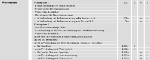

Habe in deiner Sig kein WP1 gesehen hast du nur das WP2??Weil dann ist das leider so das du keine beheitsten Düsen hast ,das ist nur beim WP1 so...habe auch vergessen das WP1 zusätzlich zum WP2 zu bestellen habe nämlich gedacht das wäre da sowieso mit drin aber scheis... ist , man muss das WP1 mit zubestellen kostet zwar keine 50€ aber muss man zubestellen wenn man beheitzte Düsen will...
Ich wusste es und habe überlegt es noch nachzurüsten... nachdem ich aber mehrere Fälle gelesen habe, wo trotz WP 1 die Leitung dicht war und absolut nix raus kam, habe ich es mir gespart!
Kannste also prinzipiell vergessen!

einfach mal Scheibenwaschdüse aus der halterung ausklipsen, wenn nur ein schlauch dran hängt und kein kabel ist auch nix beheizt. Logisch.
Die beheizten Scheibenwaschdüsen nachzurüsten ist aber wirklich kein Problem. Materialkosten max. 40,--, und dann von KFZ-Elektriker einfach Kabel ziehen lassen an Zündungsplus im Sicherungskasten im Motorraum!
Das war's schon.
