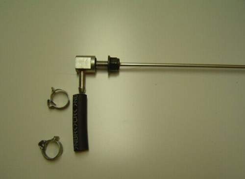

Benzinleitung verlgen:
- Benzin leitung in Höhe des rechten Längsträgers nach vorne Richtung rechten Radkasten verlegen
- im Radkasten Richtung Heizgerät
- Durch die innere Plastikverkleidung in den Motorraumund zum Benzinanschluss des Heizgerätes

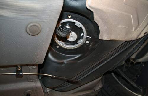

Bild 1: Tankgeber rechts Benzinleitung zur Webasto
Bild 2: Benzinleitung nach vorne legen
Bild 3: im Radkasten
Bild 4: Durchgang vom Radkasten in den Motorraum
Bild 5: Anschluss an Heizgerät
Bei Bild 1 sieht man am unteren linken Bildrand das Kabel für die Benzinpumpe Webasto
Benzinpumpe:
Die Benzinpumpe wird unmittelbar vor dem Tankgeber mittels Halter befestigt
Der Anschluss von Tankgeber zur Pumpe steht noch aus.
Die Plastikverkleidung vom Tankgeber muss ausgeschnitten werden.

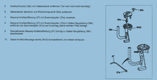

- Tankgeber ausgebaut und zerlegt
- Ansaug-Schlauch-Gefummel eingebaut
- komplettiert und eingebaut
- Benzinanschluss über die Webasto-Spritpumpe hergestellt
