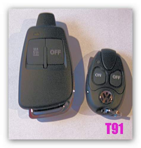

Hallo Leute,
ich habe mir eine Standheizungs-FFB für meinen A6 4F besorgt und möchte diese nun anlernen.
Die originalen FFb anlernen ist recht einfach allerdings habe ich wahrscheinlich eine FFB von der T91R bekommen und wollte nun wissen, ob es möglich ist diese auch an zu lernen.
Auf dem Herkömmlichen Weg mit Sicherung und VCDS hab ich selber leider kein Glück.
Sollte einer von euch eine Idee haben, wie bzw. ob es funktioniert , wäre ich euch sehr dankbar.
Die Teilenummer der originalen FFB lautet: 4F0 909 507B
Die Teilenummer der neune FFB lautet: 3G0 963 511
Verbaut ist als Empfänger im Fahrzeug der Telestart T91.
Für konstruktive Tips wäre ich euch extrem dankbar.

wenn es weder mit VCDS noch mit dem Sicherungstrick klappt dann wird die FFB vom wohl falsch sein. Mit der T91 (z.B. von VW) sollte es klappen - die habe hab ich bei meinem ehemaligen 2007er 4F schon mal angelernt weil mir die originale FFB zu groß war.

Danke für die Info Ich habe die T91R und die bekomme ich nicht anglernt.
Morgen werde ich aber mal zum :) fahren, vieleicht haben die eine Möglichkeit.
Habe bis jetzt nur gefunden, dass die T91R digital sein soll.
Die originale FFB und die T91 sind wohl analog.
Was auch immer das bedeutet.
Ich hab mal 2 Bilder von der T91R hochgeladen.
Wenn einer die an einem 4F (FL) anglernt hat, würde ich mich über ne Anleitung freuen.
MfG
das Du die T91R hast habe ich oben schon gelesen aber da habe ich keine Infos drüber außer das ich glaube das die nicht anlernbar ist wenn es mit VCDS nicht klappt. Ein digitaler Sender kann auch nicht mit einem analogen Empfänger funktionieren, die Technik muss schon miteinander harmonieren also die gleiche sein. Man kann ja auch keine LP's mit einem CD-Player abspielen :)

Nachdem ich hier auch mitgelesen hab, teile ich meine Erfahrung mit euch..
Ich hab in meinem A6 4F Facelift zuerst die VW-Fernbedienung T91R mit dem Heizen-Symbol (Teilenummer beginnt mit 5Q..) probiert, das Anlernen hat nicht funktioniert.
Da es mir keine Ruhe gelassen hat und ich unbedingt eine zweite kleinere FB wollte, hab ich diese wieder verkauft und mir eine FB mit der ON-Taste geholt (Teilenummer beginnt mit 7N..) - und siehe da.. es funktioniert, der "Aufwand" hat sich gelohnt :)

Die mit ON sollten funktionieren, die mit dem Lüfter Symbol nicht - war bei mir zumindest so.

Andersrum (in meinem Fall / FL)! Die VW/Skoda mit T91R dem Lüftersymbol funktioniert NICHT, die mit ON funktioniert! Teilenummer dazu im Link weiter oben...
