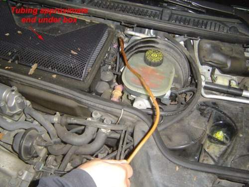

Also irgwendwie finde ich das seltsam. Kann mir einer sagen, wie die Pumpen, neben dem Bremskraftverstärker wo die 2 Wasserrohre mit den Entlüftungsschrauben reingehen funktioniert?
Ist das normal, das diese so taktet. Oder muss diese duchgängig laufen?
Vielen Dank im Voraus.

Was ich festgestellt habe, die 2 Wasserrohre, die an der Spritzwand in den Wärmetauscher gehen. Laufen durch eine Ventileinheit. Diese Einheit taktet den Durchfluss des Wassers, stimmt das? Muss nicht dort das Wasser ohne Zwischenpause durchlaufen?
hi ok wenn die so zwischen Teil/Voll hin und her geht sollte es passen.... ja die Beiden Ventile da hinter der Spritzwand über dem BKV klackern /takten, aber da ist noch eine Pumpe dabei---diese PVE soll öfters mal den Geist aufgeben....strömungstechnisch schafft es die V55 nicht das Wasser alleine durch den Motor und die beiden Heizregister zu drücken, auch die WAPU tut sich etwas schwer...drum die Zusatzpumpe nur für den Heizkreis...

Kannst du mir sagen, wo diese zweite Pumpe ist? Sehe ich diese so? Wie könnte ich diese prüfen?
Und das andere wäre, die 2 Wasserrohre die in der Spritzwand verschwinden, müssen diese nicht verdamt heiss sein? Oder werden diese auch mal heiss, dann wieder kalt, dann wieder heiss?
