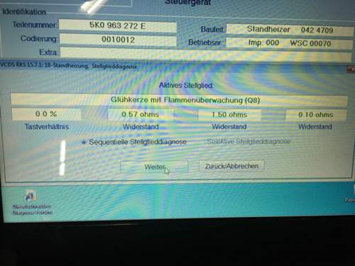

Habe eine werkseitige standheizung die mich in letzter zeit ärgert wenn ich sie starte qualmt sie stark und geht nach ca 5-8 minuten aus denke das brennkammer und glühstifft versifft und verkokt ist wie kann ich das ganze freibrennen mit vcds habe ich das nicht gefunden die sth hat sich auch öfter verriegelt hab sie wieder entriegelt und fehler gelöscht habe auch diesel reiniger in den tank gegeben hat auch nicht geholfen ausbauen und reinigen wolte ich als letztes machen wenn nichts anderes bleibt habt ihr eine andere idee?

Ich halte das mit VCDS und "Freibrennen" für ein Gerücht. Wo konkret gibt es da was? Man kann eine Stellglieddiagnose machen und den Glühstift für ein paar Sekunden ansteuern. Wow, bringt unglaublich viel in Bezug auf Freibrennen. Oder die Heizung per VCDS starten, aber ob das großartig anders ist, als bei einem normalen Start?
Letztendlich hilft nur Ausbauen und Reinigen/Tauschen. Ich würde es gleich komplett Tauschen, erspart man sich dass das Auto ewig aufgebockt drausen rum steht (oder man hat eine Halle und ist aufs Auto nicht angewiesen, dann ists ja egal). Und dannach würde ich sehr darauf achten, dass die Standheizubg nicht ständig anspringt und ausgeht bei Kurzfahrten, sprich die Heizubg manuell einschalten und min. 15-20min laufen lassen.
Freibrennen mit VCDS geht via Stelldiagnose.. durchklicken bis zum Punkt "Glühkerze" starten und nach ca. 10 - 15 sek geht das Glühen mit 50% wieder aus. Dann schnell Abbrechen und wieder von vorne.
das ganze 15 bis 20 mal und du siehst wie der Ohm Wert jedes mal besser wird (oder auch nicht):eek:
:cool:Nur mit nem W-Bus Adapter und Webasto-SW geht´s einfacher.
Richtiges "Freibrennen" ist das aber auch nicht und ne neue Brennkammer sollte bald rein.:mad:

Ja OK, man kann es wiederholen, aber glaube auch nicht, dass das auf Dauer groß was bringt. Interessanter wäre ob man nicht ähnlich wie bei der BEDI Reinigung die Standheizung mal mit Reinigungsflüssigkeit betreiben könnte. Habe aber noch nie gelesen, dass das jmd probiert hätte. Oder irgendwie dafür sorgen, dass der Glühstift nicht so schnell herunterfährt beim Betrieb, dass der Flammabbruch nicht so schnell kommt. Geht aber auch nicht.
Der Glühstift Test bringt nichts,zumindest nicht lange.Bei mir habe ich denn Brenner einzeln gewechselt,der war vollkommen verkrustet.Es muss nicht die ganze Brennkammer getauscht werden.
An der kann eigentlich nichts kaputt gehen.Nur saubermachen und neuen Brenner rein.

Ich konnte bei mir den Brenner selber reinigen.
Der Keramik Trichter vom Brenner war komplett verkohlt.Musste ich alles raukratzen und wieder glatt schleifen.
Danach alles bestens.

Sind die Werte gut oder kann ich von einem Defekt der Glühkerze aus gehen?
