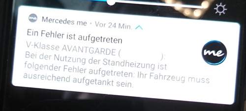

Ich hatte auch schon öfter das Symptom, dass mich die Me App auf dem Handy während der Fahrt gewarnt hat, dass die Standheizung nicht aktiviert werden konnte, obwohl das Auto schon mehrere Stunden auf der Autobahn unterwegs war und gut warm und ich dem entsprechend die Standheizung natürlich nicht selbst aktiviert hatte. Auch die Anzeigeleuchte der Standheizung war nicht an. Nach genauerem Ansehen der Meldung in der App auf der nächsten Raststätte wurde dann der Grund klar: Es wurde angezeigt, dass die Standheizung nicht aktiviert werden konnte, da der Tank zu wenig Diesel enthält, was sogar stimmte - deswegen der Stopp an der Raststätte. Jedoch hatte ich die Standheizung, wie gesagt nicht aktiviert. Warum dann also diese Meldung?
Da stimmt in der Software anscheinend einiges nicht!

Welche Aussentemperatur herrschte denn bei der Meldung in der App? Die WWZH springt auch bei tiefen Minusgraden automatisch mit "als Zuheizer" an. Wäre zumindest eine Möglichkeit der Erklärung, auch wenn die Gesamtsituation zugegebenermaßen dennoch sehr unbefriedigend ist.
leuchtet dann eigentlich das rote lämpla?
Ist das beim W447 noch so mit der automatischen Zuheizfunktion ? Bei unserem W639 war es so aber beim W447 ist es mir bisher nicht aufgefallen (keine rote LED).
Soll unter 9 Grad funktionieren, das rote "Lämpla" soll auch leuchten.
Bei Tankreserve funktioniert die WWZH auch nicht.
Darauf wollte ich hinaus: Die WWZH sollte anspringen, weil unter 9 Grad, aber der niedrige Dieselstand verursachte die Meldung über die App.
Die Zuheizfunktion kann man meines Wissens nach im Menü der Klimaautomatik zu-/abschalten.
Der Ansatz wäre nachvollziehbar, jedoch nein.
Zum Einen war es draußen wärmer als 9 Grad und zum Anderen fuhr der V bereits schon mehrere Stunden Autobahn. Wenn dann noch eine Zuheizfunktion, auch bei -5°C Außentemperatur notwendig ist/wird läuft wohl eher auch etwas anderes noch schief. Ich denke diese Zuheizfunktion ist nur nach dem Motorstart (kalt) aktiv, um schneller warm zu machen.
