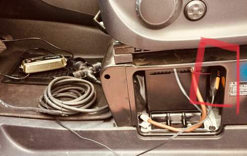

Neben dem leeren Tank wäre eine leere Batterie (Batterie für Zusatzverbraucher unterm Fahrersitz) ein Grund für die Luft-Standheizung ihren Dienst zu versagen.
Bernd

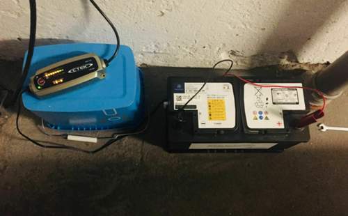

Alles geklärt ... dann mache es so wie @Pfau-Klasse vorschlug und lade deinen Verbraucher-Akku (unterm Fahrer-Sitz ) auf 100 % voll ... dann nochmal Probelauf machen.
Ok! Habe gerade das Erhaltungsladegerät von meinem Oldtimer angeklemmt. Mal abwarten.... wäre natürlich cool, wenn das schon die Ursache gewesen wäre. Allerdings bewege ich den Wagen täglich und immer Langstrecke. Da sollte man die eine Nacht warme Luft doch eigentlich erwarten dürfen, oder nicht?
Vielen Dank jedenfalls schon mal für die Unterstützung!!
...und nicht vergessen: Die Ansaug- und Ausblaskanäle (unter Fahrersitz seitlich und hinten) müssen frei sein! Wenn diese zugestellt/verstopft sind, gibt es ebenfalls eine Fehlermeldung...
