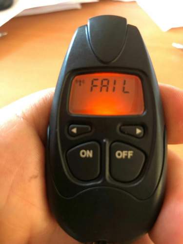

Was ist das denn für ein Baujahr? Meine FB sieht ganz anders aus, und hat eine beleuchtete Anzeige, in der das schriftlich bestätigt wird.

Wieder was dazu gelernt. Ich dachte das alle FB´s beim 211er so aussehen.
Die Led´s tun es natürlich auch, aber die Anzeige ist doch besser denke ich.
Bei mir steht dann drauf "ON" oder bei fehschlagen "FAIL".
Da weiß man genau wo man dran ist.

Hallo teddy7500,
die FB mit LCD Anzeige gab es meines Wissens nach erst irgendwann ab 2007, da meiner von 12/06 noch die ohne hat.
Gruss TAlFUN

Falls man eine Ersatz FB bestellt hat sie auch die LCD Anzeige, an der Funktion ändert sich deswegen nichts.

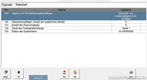

Hi !
@TAlFUN
Heute habe ich es ausprobiert.
-einmal den Knopf lange drücken und einmal grüne Led bedeutet, dass der Wagen das Signal empfangen und die Standheizung aktiviert hat
geht leider bei mir nicht, es blink immer grün, -egal ob der Wagen das Signal empfangen hat oder nicht.
Ich bin heute mit Wagen von meine Frau ca.15 km weg von mein W211 gefahren und wenn ich die Taste (ON) drücke blink die LED grün, 15 km kann es kein empfang geben.!
bei einer Störung bzw. ausserhalbe der Reichweite blinkt die rote Led, heisst Funktion nicht verfügbar.
die rote LED blinkt nur wenn ich die (OFF) taste drücke, -egal ob der Wagen das Signal empfangen hat oder nicht.
Was mache ich falsch ???
Ist mein FB kaputt ???
TT Terminator

Hat wirklich keine eine gute Idee?

Hallo TT-Therminator,
laut Bild müßte es sich um die Telestart T 90 handeln. Ich hatte bei meinem c 203 (inzw. verkauft) nach drei Jahren auch das Problem. Irgendwie war ein Wackelkontakt in der Fernbedienung entstanden; nach einigem Probieren stellte ich fest, dass die Fernbedienung nur geht, wenn ich das Batteriefach öffne und auf die Batterien drücke. Mit einer neuen FB ging es wieder ( ich habe übrigens noch einen T 90 Handsender der funktioniert, Orginal Mercedes, den ich abgebe; schreibe mir bei Interesse eine PN)
Benrd
