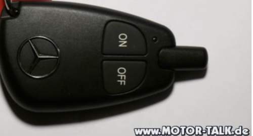

Hi W211 Gemeinde !
Ich habe folgendes Problem.
Mein W211 hat von Werk eingebaute Standheizung mit Fernbedienung.
Wenn ich bei der Arbeit bin kann ich mir ca. halbe stunde vor Schluss mein Auto (Motor) warm machen.
Nur wenn ich auf dem Fernbedienung (ON) drücke blinkt nur einmal die Grüne LED und ich bin mir nicht sicher ob sich etwas getan hat.
-Ist die Nachricht an meinem Auto angekommen oder nicht ???
Ich kann mein Auto auf dem Parkplatz sehen aber ob die Standheizung arbeitet oder nicht kann ich nicht erkennen.
Gibt`s vielleicht eine Möglichkeit das zu bestätigen (z.B. einmal mit Lampen blinken) wie bei Auto auf und zumachen???
Für echt gemeinte Vorschläge wehre ich DANKBAR.

Hallo TT-Terminator,
einmal den Knopf lange drücken und einmal grüne Led bedeutet, dass der Wagen das Signal empfangen und die Standheizung aktiviert hat, bei einer Störung bzw. ausserhalbe der Reichweite blinkt die rote Led, heisst Funktion nicht verfügbar.
Gruss TAlFUN

Hi !
@TAlFUN
Heute habe ich es ausprobiert.
-einmal den Knopf lange drücken und einmal grüne Led bedeutet, dass der Wagen das Signal empfangen und die Standheizung aktiviert hat
geht leider bei mir nicht, es blink immer grün, -egal ob der Wagen das Signal empfangen hat oder nicht.
Ich bin heute mit Wagen von meine Frau ca.15 km weg von mein W211 gefahren und wenn ich die Taste (ON) drücke blink die LED grün, 15 km kann es kein empfang geben.!
die rote LED blinkt nur wenn ich die (OFF) taste drücke, -egal ob der Wagen das Signal empfangen hat oder nicht.
Was mache ich falsch ???
Ist mein FB kaputt ???
TT Terminator

Da deine FB einen stern drauf ist es warscheinlich so. Bei den FB aus den zubehör(original Webasto) ist es schon gans anders.
die grüne lampe blinkt immer auf.
war bei mir auch nicht zum ersten mal dass ich die standheizung per fernbedienung angeschmissen hab und beim rauslaufen bemerkt hab, dass der wagen garnicht vor der tür steht, sondern irgendwo beim einkaufen ist!

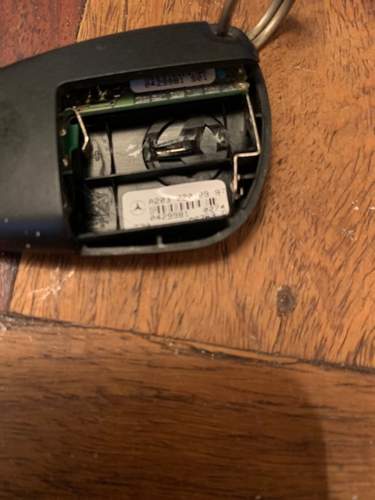

Hallo TT-Therminator,
laut Bild müßte es sich um die Telestart T 90 handeln. Ich hatte bei meinem c 203 (inzw. verkauft) nach drei Jahren auch das Problem. Irgendwie war ein Wackelkontakt in der Fernbedienung entstanden; nach einigem Probieren stellte ich fest, dass die Fernbedienung nur geht, wenn ich das Batteriefach öffne und auf die Batterien drücke. Mit einer neuen FB ging es wieder ( ich habe übrigens noch einen T 90 Handsender der funktioniert, Orginal Mercedes, den ich abgebe; schreibe mir bei Interesse eine PN)
Benrd
