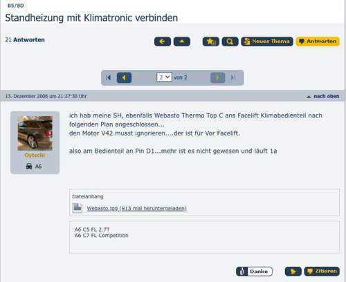

Hi!
so, die Klimatronic iss ausgebaut (8D0 820 043M).
Laut Webasto "einfach leitung an Stecker D Pin10 anbringen" - blos: der iss nich frei!
Könnte mir von euch jemand sagen, ob mein Klimabedienteil schon für ne Standheizufunktion vorgerüstet ist und wenn ja: Wie kann ich das aktivieren bzw. wo muss ich anklemmen?[/]
Sonst ist -zumindest bei SteckerD nur Pin1 und 7 frei :-/
Wäre über die Info froh, da momentan alles zerlegt iss und nochmal das Steuergerät raus"reissen" hab ich wenig Lust.
Vielen Dank!

Hallo ich hab dir was geschickt.
Ich glaube der A8 Bj. 99 und 2000 hat das gleiche Klimasteuergerät da wird auch der Pin D1 angeschlossen.
am 17. Februar 2007 um 20:54
Kabel gn/ws an Stecker D PIN 1 ! nicht Pin 10!
Themenstarteram 17. Februar 2007 um 22:36
Jupp!
Danke!
hab ich heut auch gemacht... das geht ab Modell 1997 bis 2000 scheinbar...
da MUSS man(n) dann aber dafür sorgen, dass der Lüfter auch Strom bekommt wenn die SH das will -> Relais.
Funktioniert :-) *harrharrrrr*
Danke Leute!

Ich denke die Anleitung passt nicht zu deinem Auto da auch die Pinbelegung am Steuergerät nicht passt.
Der Gebläsemotor für den Temp. Fühler ist mit einer 10A Sicherung nr. 5 abgesichert. Zieh diese sicherung mal raus und schau ob er sich noch dreht.
Ich glaube deine Standh. müsste so angeschlossen werden wie auf dem Schaltpl. den ich dir geschikt habe.

Ich habe bei meinem Seat Leon Bj. 2000 eine Standheizung eingebaut. Gemäß Einbauanleitung wird ein zusätzlicher Draht an der Climatronic auf den Steckkontakt D1 aufgeschaltet. Dieser Leitung schaltet wenn die Standheizung eingeschaltet wird das Gebläse über die Climatronic ein. Zusätzlich geht auch das Display der Climatronic an. Funktioniert alles wunderbar, Standheizung läuft an, Wasser wird warm, Gebläse schaltet sich ein, nur dass die Climatronik die Temperatur runter fährt und somit nur kalte Luft austritt, wobei aber am Display die zuvor eingestellte Temperatur angezeigt wird. Auch wenn der Motor läuft und warme Luft kommt, wird die Temperatur sofort runtergeregelt wenn die Standheizung eingeschaltet wird. Sobald ich den o.g. Steuerdraht abklemme, und das Gebläse mit eingeschalteter Zündung läuft, kommt warme Luft wie eingestellt.
Die Firma Webasto weigert sich mir bei diesem Problem zu helfen. Der Seat Händler weiß auch nicht weiter
Kann mir jmend mit einem Schaltplan vom Seat weiterhelfen
Moin!
Hab nun endlich auch ne SH und heut eingebaut!!
Soweit so gut und das selbe Problem!
Die Heizung usw läuft, lediglich die Lüfteransteuerung bzw Klimatronikansteuerung hat noch nicht hin!
Is ne Webasto Thermo Top C und A4 2,5 TDI BJ 2000 also Facelift!
Bis dato hab ich die 2 Adrige Leitung von der SH kommend durch das Lüfungssystem geschleift, sprich am Sicherungskasten! Die Leitung von der SH führt auch Strom, sprich die schaltet mit dem Starten der SH!
Kann mir jemand helfen oder n Tip geben?
Danke!
