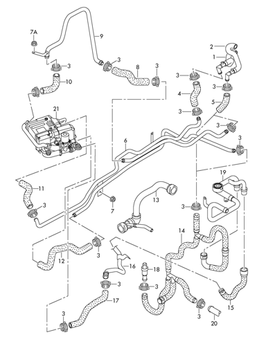

Bei einem normalen Mittelklassen PKW sagt man immer so 1300-1500 Euro sollten für eine Umrüstung (Neuteile) reichen. Da wir aber beim S8 die alte Standheizung benötigen(da nur diese sich 100%ig ins System integrieren lässt) muss man halt mal schauen. Bei Audi werden die Webastoteile mit hohem Aufschlag verkauft.

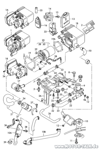

Für den fall, dass man _nicht_ das orginalersatzteil bei audi bestellen will sondern nach der richtigen standheizung im netz suchen will, gibt es da eine teilenummer oder mehrere, die da kompatibel sind? Und lässt sich jede benziner A8 standheizung auch in den 2007er S8 einbauen?
Oder konkreter: wäre die hier sowas? http://www.ebay.de/itm/Webasto-Standheizung-AUDI-A8-Benzin-4E0265335C-/330574002617
Jede Benzin-Webasto Standheizung aus dem A8 4e ist kompatibel. Unterschiede gibts nur zwischen diesel und Benzin. Was du da geschickt hast ist nur das Heizgerät. Da gehören noch ein paar andere Komponenten dazu wie Vorvörderpumpe Schläuche, Leitungen,"Auspuff". Aber das Angebot was du das hast ist nicht schlecht für eine NEUES Heizgerät
Hab bei meinem a8 3.7 standheizung nachgerüstet. Und mit neuen teilen bist weit über 2500€ nur so neben bei.
Allein die Dosierpumpe kostet 300€.
Tankflasch über 100€!
Wasserschläuche bist bei über 400€.............u.s.w.
Und plant mindestens 20 Stunden ein da der Motor abgesenkt werden muss.
