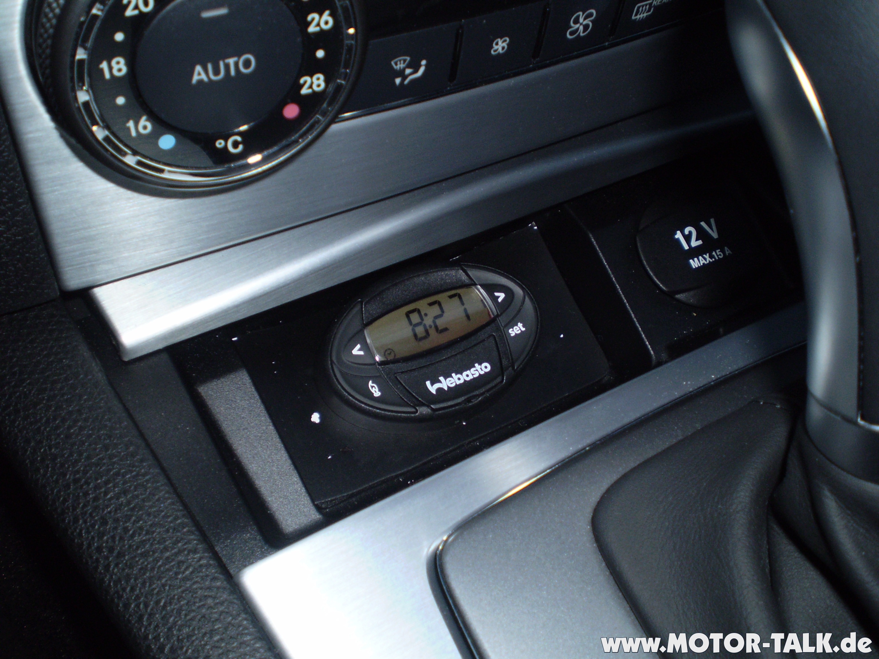

Webasto
Habe mal etwas im Forum geforscht, und habe das Bild gefunden, ich hoffe das der Besitzer kein Problem damit hat.

Ach ja, das da oben ist die Universaluhr von Webasto (im "Aschenbecher").
Meiner Meinung nach werdet ihr zu 99% die Fernbedienung benutzen.
OK, ich fahre nicht jeden Tag zur selben Zeit los, deswegen ist die Uhr für mich praktisch unbrauchbar.:)
