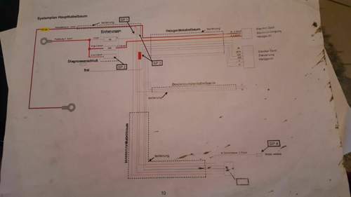

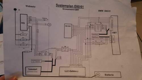

Hallo liebe Community,
und zwar handelt es sich um das Fzg. E60 530d, EZ: 17.01.2007.
Sooo ich fange mal ganz von vorne an. Ein Freund wollte von mir, dass ich ihm eine Standheizung nachrüste.
Ich habe ihn gefragt, welches System er genau will, ob er das ganze über iDrive steuern will, oder es auch langt wenn er lediglich eine Fernbedienung hat, wo er das ganze nur mit einem EIN/AUS Schalt Knopf bedienen kann.
Er sagte, es sei ihm egal, hauptsache Standheizung. Also ab zum Stahlgruber und eine Standheizung von Webasto gekauft. Das war die Webasto Top E mit der T91 Fernbedienung. Also nur Ein/Aus Schaltknopf. Der Elektroniksatz kam aber von der Firma Grossmann/GMT mitgeliefert.
Ich habe diese ordnungsgemäß und nach Plan eingebaut. Bloß gab es Probleme bei dem Nachrüsten der Elektronik. Wir haben alles richtig umgepinnt und angeschlossen. Der Elektroniksatz beinhaltete zusätzlich zwei Steuergeräte. Einmal ein LLC Gateway und einmal eins, das nennt sich RB-E60. Diese mussten zusätzlich mit dem Klimabedienteil verbunden werden. Auf jeden Fall haben wir alles fachgerecht laut den Plänen angeschlossen und mehrfach kontrolliert. Am Ende war es dann so, dass aber das Klimabedienteil nicht mehr funktionierte. Nochmal nachkontrolliert. Alles richtig angeschlossen!
Also haben wir den Elektroniksatz wieder abgeklemmt und das Klimabedienteil wie vorher (ohne Standheizung) angeschlossen. Dann gings wieder.
Ich weiß, dass man so sehr sehr schwer helfen kann, aber vlt. hat jemand ja dieselbe mal nachgerüstet und hatte ähnliche Probleme. Weil ich bin mir ziemlich sicher, dass wir alles richtig angeschlossen haben. Vlt. hat ja trotzdem jemand den einen oder anderen Tipp für mich.
Soo danach hat sich aber rausgestellt, dass der Freund mich falsch verstanden hat, und er es doch über das iDrive haben will. Meine nächste Frage wäre, ob ihr vlt. andere Quellen habt, wo man den Elektroniksatz bzw. den kompletten Standheizungssatz bestellen kann, welches man auch über iDrive dann steuern kann. Habe hier im Forum irgendwo mal gelesen, dass man es nur bei BMW erwerben kann. Habe also bei BMW nachgefragt (Niederlassungen sowie mehrere Händler). Aber das Teil ist nicht lieferbar. Aber vlt. hat ja der eine oder andere eine Quelle, wo man es herbekommt. Wenn nicht müsste ich eben schauen, die jetzige Verbaute zum laufen zu bringen.
Ich bedanke mich im voraus schon mal für eure Hilfe.
PS. Habe nochmal Bilder von den Schaltplänen gemacht. Vlt. kann ja der eine oder andere etwas damit anfangen. :)

es wundert mich das Dir irgendjemand einen universellen Nachrüstsatz für einen E60 verkauft hat, das kann nämlich nicht funktionieren, hast Du ja auch gemerkt ;)
BMW verwendet zwar Heizgeräte von Webasto, aber die Steuergeräte haben eine modifizierte Firmware, damit diese spezifisch mit dem K-CAN kommunizieren kann.
Ohne diese Kommunikation wird niemals die SH mit der IHKA reden und die orig. FFB wird auch nicht funktionieren.
Codieren muss man den Wagen danach auch, ohne geht es selbst mit spezifischem Nachrüstsatz nicht, keine Chance.
Den kompletten Nachrüstsatz gibt es tatsächlich nicht mehr, aber die Einzelteile, z.B. hier: http://www.leebmann24.de/.../?...
Ich würde mir ein gebrauchtes Heizgerät suchen, Wasserschläuche, Pumpen, Umschaltventil usw. findet man teils auch gebraucht, nur mit dem Tankgeber wird es schwer, das ist auch ein spezieller.
Verkabeln ist dann das kleinste Problem, von Heizgerät gehen die Ansteuerung der Dieselpumpe, der Umwälzpume und des Umschaltventils weg, das Heizgerät selber bekommt Spannung und Masse sowie ne Doppelader für K-CAN die irgendwo im Fahrgastraum am passenden Strang angeklemmt wird. Das einzige Steuergerät ist im Heizgerät selber. Nach der Codierung funktioniert die Kommunikation mit der IHKA und im iDrive ist das Menü da für die Vorwahluhr und den Direktbetrieb. Eine orig. FFB kann dann einfach angelernt werden, das Empfangsteil ist schon im Auto vorhanden, das CAS leitet dann die Einschaltsignale weiter.
Ich meine, der Einbau ist einfacher als der eines universellen Satzes, aber man braucht halt einen spezifischen.

Die Standheizung mit allem drum und dran ist ja soweit eingebaut. Und es hieß, dass das keine universelle Standheizung ist, sondern ein genau auf dieses Model abgestimmter Satz. Einziger Unterschied wäre nur, dass man eben das ganze nicht über das iDrive bedienen kann. Dann haben wir uns gedacht, also gut, dann läuft das ganze wohl nicht über das BUS-System. Wird schon klappen. Haben uns wohl getäuscht haha. :)
Jetzt meine Frage, das Heizgerät selbst ist ja soweit alles verbaut und die ganzen Leitungen verlegt. Es muss nur noch mit der Elektrik funktionieren. In dem Link was du mir geschickt hast, sind keine orginalen Kabelsätze dabei, nur die mechanischen Bauteile. Bekomme ich den einen kompletten orginalen Kabelsatz irgendwoher? Das Heizgerät an sich ist ja dieselbe wie die Orginale oder ist die dann auch anders? Ich bin davon ausgegangen, das ansonsten der Rest alles orginal ist und mit dem orginalen Kabelsatz kompatibel wäre und ich nur noch dieses besorgen müsste. Das ich praktisch das Heizgerät alles verbaut drin lasse und nur nochmal komplett den orginalen Kabelsatz komplett neu verlege. Im Endeffekt wird BMW ja auch von Webasto beliefert und die machen doch nur das mit der Elektrik dann selber oder? Ich meine, ich hab das ganze ja auch nicht irgendwoher, sondern von Stahlgruber. Und mit diesen Sätzen von Webasto arbeiten ja viele Vertragswerkstätten von Webasto und unter anderem auch Bosch. Im schlimmsten Fall bringe ich es zu Bosch, dass sie das mit der Elektrik verlegen oder eben das ich das ganze mit der Elektronik soweit einbaue mit dem jetzigen Satz und die dann eine Diagnose machen worin der Fehler liegt. Aber als erstes versuche ich es eben selber und bräuchte eventuell den orginalen Kabelsatz, oder geht das auch ohne das ich unbedingt den orginalen Kabelsatz habe? Oder muss ich doch das Heizgerät Orginal verbauen, weil die anders ist?
Sry für die vielen Fragen und das Durcheinander. Ich hoffe, dass ich meine Problematik rüberbringen konnte. Ich weiß gerade nicht so ganz, wo ich ansetzen soll. Ein Ansatzpunkt von deiner Seite wäre mir eine sehr große Hilfe.
Er hat jetzt 1400 € gezahlt für den Satz und jetzt funktionierts nicht. Jetzt steh ich natürlich blöd da. haha :)

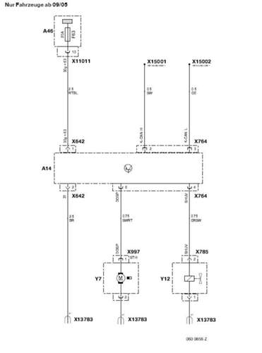

die Nachrüstung ist aber aufwendig, ich habe mir den Original Kabelbaum selbst gestrickt !!
Plus -minus . zwei mal Bus , Kraftstoff und Wasserpumpe Versorgung / Siehe Bild fertig !
alles zusammen gebraucht 320€

Beim E46 reicht ein HIGH Signal an einem bestimmten PIN am IHKA, ist noch wie beim E36. Bei E6x braucht es eine explizite CAN Botschaft, das kann man nicht im geringsten Vergleichen. Der E46 ist vom Bus-System noch recht simpel, es gibt zwar auch CAN, K- und vielleicht auch LIN, aber eben nicht flächendeckend und auch nur als sog. "Local"-Bussysteme. Ohne CAN kann man im E60 so gut wie garnichts schalten.
Ansonsten kommt aber die SH ja mit allem daher. Eigene Zusatzwasserpumpe, eigener Temp.sensor, eigene Fernbedienung.
Was nützt Dir zirkulierendes und warmes Wasser, wenn die Wärme nicht in den Innenraum gegeben wird? Die Lüftungsklappen sind unbestromt geschlossen, der Lüftermotor ist aus.
In dem Falle wird die Standheizung sogar in die Schutzabschaltung gehen weil das Wasser sonst zu heiss würde.
