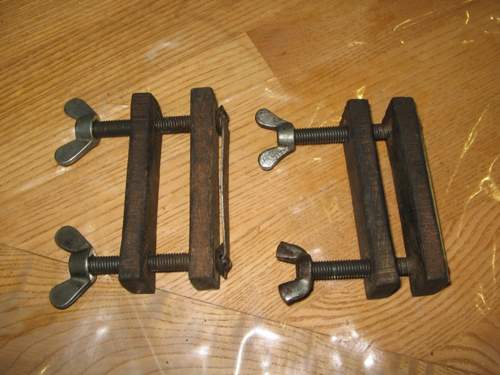

Ich kann Wartung und Reparatur anbieten, für den Ausbau Hilfestellung geben und Absperrklemmen sowie einen Schlauchbogen gegen Pfand leihweise zusenden. Dann kann das Fahrzeug für die Bearbeitungszeit ohne Heizung genutzt werden
Pendlerrad
Absperrzangen, Schlauchbogen
Absperrklemmen
