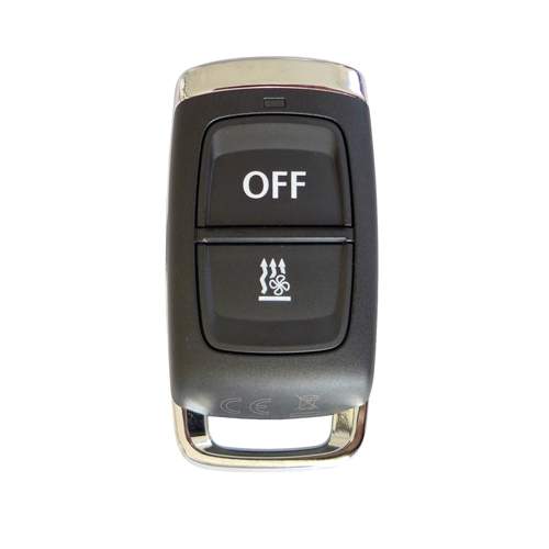

Wenn dein Wagen eine Standheizung hat, solltest du eine zusätzlliche Funkeinheit zu dem Schlüssel bekommen haben.

Fernbedienung Standheizung
