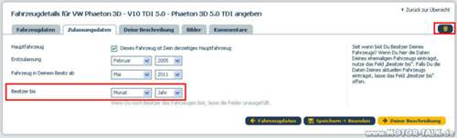

PS: noch eine Frage am Rande: Wie kann ich in meinem Profil ein Fahrzeug löschen?
