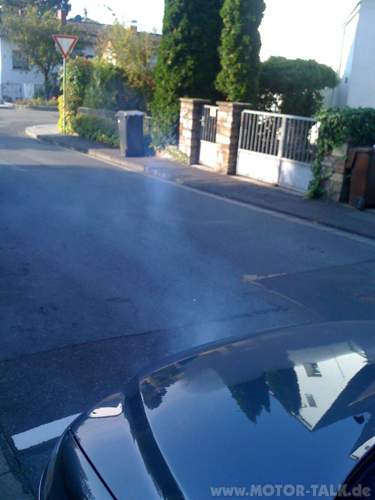

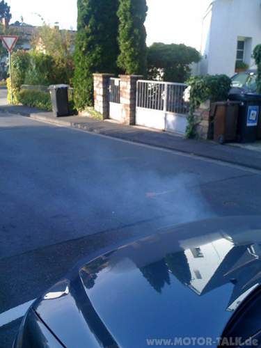

Also Blauer Racuh steigt auf der vorderen Rechten Seite auf.
Habe etwas gelesen vom Zuheizer und zwar hier
http://www.elchwiki.org/wiki/Zuheizer
Da ist die Sache aber, ich verstehe nur BHF denn wir haben eine echte Standheizung verbaut, und der Wagen wird immer in der Werkstatt gewartet.
Wie finde ich nun raus ob Zuheizer oder nicht, finde nichts in der Anleitung.
Denn wie gesagt wenn man die Standheizung vor Fahrt anmacht, und dann los fährt die Standheizung ausgestellt hat.
Dann fängt es nach einiger Zeit an vorne ca höhe des Beifahrer Reifens Balu zu Qualmen, hört auch irgendwann mal auf.
Stinkt nach verbranten Diesel, beissender Geruch halt.
Vielen Dank für Lösung und Elch Wiki gelesen aber nicht alles verstanden leider :-(.
Danke Euch.
Vordere rechte Seite ist ok, nur die Farbe Blau ???
Standheizung und Zuheizer sind lediglich zwei unterschiedliche Begriffe fuer ein und dasselbe Geraet, wenn es sich um ein SOLCHES Fahrzeug handelt.
Lediglich die Funktion (ZH und/oder SH) wird ueber eine Software freigeschaltet.
ZH ist bei D5 - Fahrzeugen ab Werk freigeschaltet, SH ist optional.
Also ZH ist immer dabei, SH ist dann freigeschaltet, wenn 2 Timer und der Sofortstart im BC anweahlbar sind.
Gruss,
Esker
