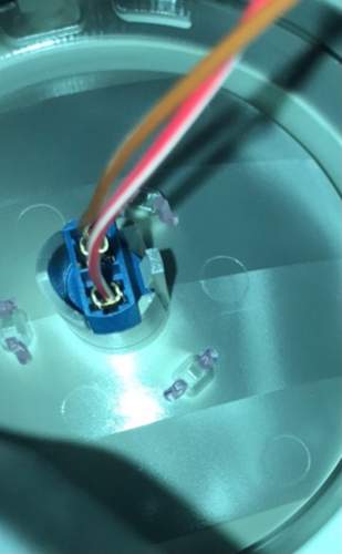

Hat schon mal jemand die Standlichtbirne Rechts beim GLK BJ 2009 gewechselt. Sehen kann man sie nicht aber fühlen es gehen zwei Kabel direkt an die Birne. Wird diese nun gedreht nach rechts oder links
muss man drücken usw. Wer hat da Erfahrung?

habs schon gemacht, aber sorry, keine Erinnerung dran, kann also nicht sonderlich anstrengend gewesen sein. Ich galube die waren nur eingesteckt, kann es aber wie gesagt nicht mehr nachvollziehen. Sollte sowas nicht auch im Fahrerhandbuch stehen?

Na einige Antworten sind nun nicht gerade Hilfreich! 1. Die Birne kann man nicht sehen (nur mit Spiegel) 2. nicht wie H7! 3. Mit denn Fingern kommt man Gerade so heran. 4. Der Freundliche denn hatte ich gefragt mit der Tollen Antwort kann ich ihnen nicht sagen kommen sie Vorbei. Klingt erst mal nicht sehr sicher 5. Hatte ich gefragt ob das schon mal jemand gemacht hatte. Und mal ehrlich was soll ich jetzt mit Gesetzes Texten oder mit dem Tollen Hinweis im Regen Dunkeln auf der Landstraße???? Ich hoffe die die immer solche tollen Antworten haben bekommen selber welche mit denen sie was anfangen können. Ich hatte gedacht bevor man etwas mit Gewalt oder so versucht Frage mal jemanden. denn es gibt keine Dummen Fragen Nur dumme Antworten. Gut ich Danke denen die versucht haben mir zu Helfen. Ich werde es mal Versuchen bis zum Nächsten mal danke sehr.

guten abend
habe das vor einem halben jahr gemacht
beide standlichtbirnen gewechselt--beim freundlichen wollte man die front abbauen
vier hände ,ein spiegel und eine spitzzange
fassungen sind eingesteckt--birnen sin glassockelbirnen in blau
war ein grosses gefummel --aber es klappte
