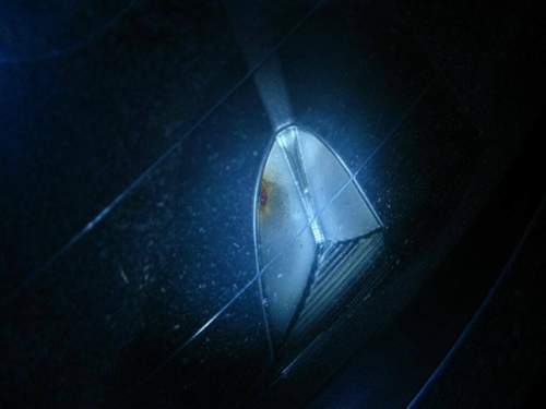

Um kein neues Thema aufzumachen:
Sind bei euch die Standlichtabdeckungen auch so verkokelt?
Bei mir sieht es auf beiden Innenseiten so aus: Siehe Bild.
Img-1341
jep ist bei mir auch
