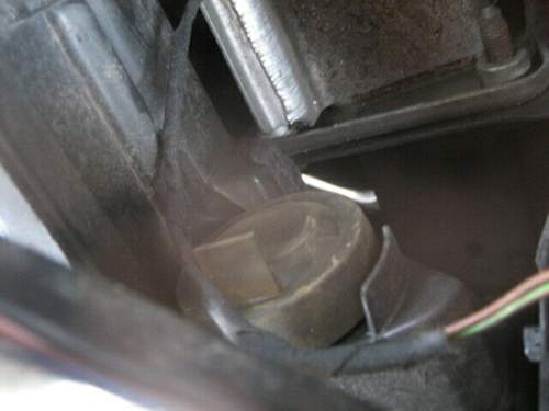

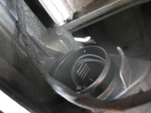

ich habe schon etwas im Forum gesucht, aber nichts so richtig gefunden.
Ich möchte gern meine Standlichter im Halogenscheinwerfer tauschen, nur bekomme ich einfach die alten Birnen nicht heraus. Gibt es da einen Trick dabei ?
Weil ich möchte ungern die Plastiknase abbrechen.
Wäre für Tipps oder einer Anleitung echt dankbar.

Ich grab' das nochmal aus, weil ich dasselbe Problem habe!
Im Bordbucht steht, an der Plastiknase einfach ziehen, aber das sitzt bei mir so bombenfest, da müsste ich schon mit ner Zange ziehen!
Hat das mittlerweile schonmal jemand gemacht? Tatsächlich mit roher Gewalt einfach nur ziehen oder ist da ein Trick dabei?

Auszug aus der Betriebsanleitung: Lampenhalter mit der Glühlampe gerade bis zum Anschlag in den Scheinwerfer einsetzen. Dabei muss die Rastnase nach Rechts zeigen. Heißt ganz einfach
beim Ausbau
erst den Halter nach links drehen und dann nach hinten herausziehen.

Auszug aus der Betriebsanleitung: Lampenhalter mit der Glühlampe gerade bis zum Anschlag in den Scheinwerfer einsetzen. Dabei muss die Rastnase nach Rechts zeigen. Heißt ganz einfach beim Ausbau erst den Halter nach links drehen und dann nach hinten herausziehen.
Hmmmhhhhh, also wo das Standlicht sitzt weiß ich, sonst hätte ich ja nicht feststellen können, dass die Plastiknase wie reinbetoniert sitzt. Bordbuch habe ich auch, von erst noch nach rechts drehen steht aber nichts, genausowenig wie in Deiner Kopie vom Bordbuch, die 1:1 meinem entspricht (die linke Seite von Bild 3 ist der Blinker und kein "Arbeitsfolgeablauf"
und drehen lassen sich die Dinger "von Hand" auch nicht!
Frage jetzt eben, wenn ich mit Wasserpumpenzange rohe Gewalt walten lasse, rupfe ich dann nur oder drehe ich erst und wenn letzteres, nach rechts von vorne auf's Auto geschaut oder von hinten in die Öffnung der Scheinwerfer?
