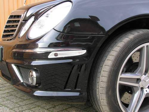

ich müßte das Standlichtkabel jeweils re. und li. abgreifen. Dachte an re. und li. Sich./Relaiskasten.
Hätte gerne die Farbkombination der el. Leitungen gewußt. Fahrzeug = W211/63.
Danke und Gute Fahrt................Roland
Sml-links
17 Antworten
Links: schwarzweiß 0,5mm², SAM Fahrer Stecker M4 Pin 10
Rechts: graurot 0,5mm², SAM Beifahrer Stecker I3 Pin 4

Die von dir angesprochene Adapterleitung ist für Fahrzeuge mit AMG Anbauteilen!
Der Steckplatz im Scheinwerfer ist für die Rep. Blinker-/Standlichtfassung USA gedacht. Die SML haben am SAM-Fahrer einen eigenen Stecker (I12, Pin 1 für links und Pin 2 für rechts). Wenn man, so wie du, die SML direkt an die Standlichtleitung lötet, dann funktioniert die Lampenausfallkontrolle nicht mehr richtig. Wenn jetzt das Standlicht ausfällt, erfolgt keine Meldung im KI, da durch die SML immer noch ein Strom fliest und du fährst mit def. Standlicht rum. Wenn allerdings die SML an den org. Stecker angeschlossen sind, so wird, bei richtiger Kodierung des SAM-Fahrer, auch die SML auf Ausfall überwacht.
Also, ein einfaches parallelklemmen geht zwar, ist aber nicht vorgesehen. Bei Mopf mit LED Standlicht ist aber auch dies nicht möglich!
