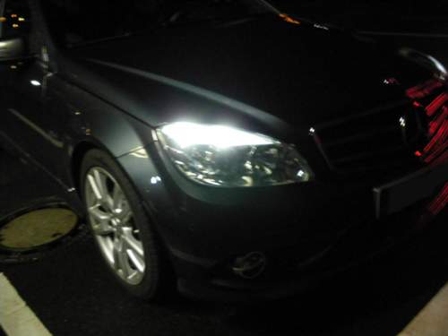

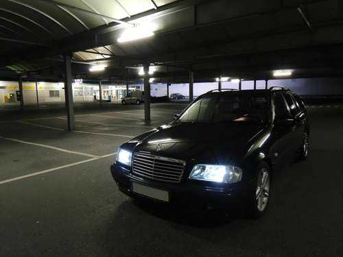

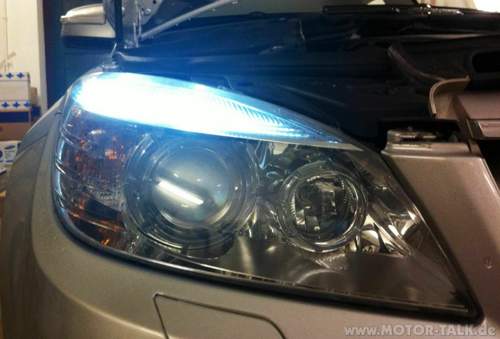

wir hatten beide drin.
10000K sind für den w204 zu blau.
Ich würde die die 5000K empfehlen. Die sind schön weiß.
Im anhang ein paar vergleichsbilder
Bild1 : w204 Philips Blue Vision ultra
Bild 2: w204 Hypercolor 5000K
Bild 3: s202 Hypercolor 10000K

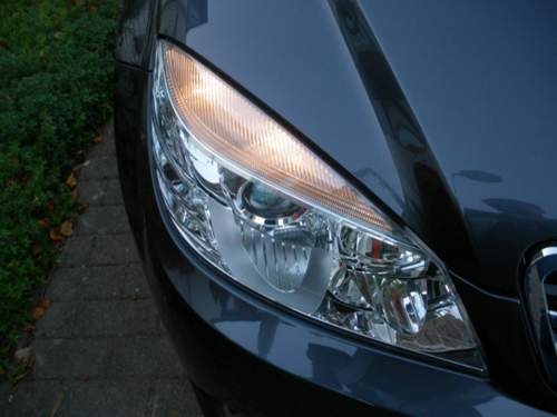

Habe mir die 4 LED von Amazon zugelegt (ja ja weiß ist ohne Zulassung) und muss sagen, sieht Klasse aus. Danke an meine Frau, die mit ihren schmalen Fingern diese blöden original Lampen aus den Fassungen bekommen hat und die neuen LED`s eingesetzt hat ^^
Anbei mal ein Foto im Anhang ;)
