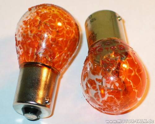

Guten Morgen!
Wer hat ne Anleitung zum wechseln der Standlichtbirne vo.re. bei AFL. In der Anleitung steht ja nur ,,fahren sie zum nächsten Opelhändler". Eigentlich is das ja ne Frechheit. Wegen nem Standlicht.........
Danke schon mal im Voraus.

Danke erstmal, aber.....
Da geht es um den Blinker. Ich muss meine Standlichtbirne wechseln. den Den Deckel kann man von oben ja schon sehen. Muss der Scheinwerfer da wirklich raus?? Mein Vecci is BJ 10/2005.
Beim FL muss nicht der Scheinwerfer raus , nur für die Blinkerlampe :(
Es empfielt sich aber den Luftansaugstutzen zu demontieren ..... dann reicht es gerade so das man hin kommt . Bei zu großen Händen muss auch der Luftfilterkasten raus .
mfg
Omega-OPA
Hallo,also beim neuen Modell muß man zum Blinkerbirnen wechseln den Scheinwerfer ausbauen,dazu muß man aber dann die kompl. Stoßstangenverkleidung demontieren,Fortschrittlich oder?
Zum Wechseln der Standlichtbirne muss auch beim VFL nichts demontiert werden.

Um mal dem TE seine Frage zu beantworten....laut seinem User-Bild hat er einen Facelift Vectra ergo neues Modell......hier sagen viele es muß der Scheinwerfer demontiert werden zum wechseln der Standlichtbirne. Ich demontiere nicht den Scheinwerfer, man muss aber ggf. den Luftfilterkasten ausbauen.....auf der Fahrerseite bekommt man den Deckel recht gut ab und hat dann auch direkten Zugriff auf die Standlichbirne, dies sind mit der Fassung nur in den Scheinwerfer-Reflektor gesteckt. Auf der Beifahrerseite ist das demontieren des Deckels etwas frickelig, da hier bei mir noch die Klima-Leitung vorbei gehen, aber mit ein bissel Fingerspitzengefühl und etwas Kraft (nur etwas ;) ) geht auch hier der Deckel ab, ausbau der Birne dann genau so wie Fahrerseite.
Du benötigst zweimal Glassockellampen 5W5, so wie diese:
