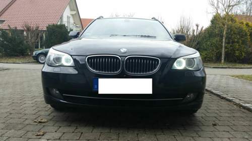

Hallo
Bei mir ist Rechts Beifahrerseite das Standlicht ausgefallen
Nun eine frage beim Standlicht Leuchten ja jeweils
Pro scheinwerfer 2 ringe
Die frage ist brauch ich auch 2 fassungen oder nur eine???
Mfg

Pro Seite wird nur eine Lampe benötigt.
Kauf Dir einfach bei Conrad diese Birne und wechsel diese:
http://www.conrad.de/.../?...
Habe bei mir jetzt auf beiden Seiten nach Ausfall der originalen auch diese von Conrad eingebaut, passt. Man muss nur mit etwas Geschick den schwarzen Teil von dem rötlichen Teil (Reflektor) trennen und schon kann man ganz normal die Glühbirne wechseln. Danach wieder zusammen stecken und evtl. mit etwas Kleber fixieren. Ist wirklich kein Thema und spart nebenbei noch ca. 40 €.

Wenn man die Birnen einzeln wechselt, muss man das Leuchtmittel neu fokussieren, weil kein Glühfaden dort sitzt, wo ein anderer sitzt.
Der Fokus ist so eingestellt ist, dass er in definiertem Abstand das nur 5mm größe Lichtfaserbündel, das je zur Hälfte zu beiden Ringen führt, deckend beleuchtet.
Macht man das nicht, kann's sein, dass das duster wird.

Vielen Dank nur wenn eins benötigt wird wie kommt es dazu das beide ringe beleuchtet werden???
Beide Ringe sind miteinander verbunden. Beim LCI sieht man es besonders gut, dass der zweite Ring nicht ganz so hell leuchtet wie der, wo die Lampe ansitzt. Der Weg ist halt etwas länger.
Bei Deinem VFL (Vor-Facelift) werden beide Ringe zusammen beleuchtet.
Dies geschieht über ein nur 5mm dickes Glasfaserbündel, das auch noch in zwei Teile aufgeteilt wird, von denen jeweils eines zum äußeren und inneren Ring führt und ihn beleuchtet.
Das Serien-Leuchtmittel (wie Deines) hat einen großen Reflektor um eine kleine Lampe herum und ist genau fokussiert auf einen Punkt etwa 20mm vor dem Reflektor, eben um genau das Faserbündel zu treffen.
Liegt der Fokuspunkt auch nur schwach daneben oder stimmt die Position nicht, leuchtet da fast garnichts mehr.
Aus diesem Grunde sind die Leuchtmittel auch so teuer. Die werden nämlich präzise fokussiert, da steckt also Handarbeit drinnen.
Wer also die Birne ersetzt, muss sich die Arbeit machen, sonst klappts nur mit Glück zufällig.
Beim LCI ist das komplett anders konstruiert und nicht vergleichbar. Der innere Ring hat eine H8-Birne in einem festen Reflektor, der in der Mitte abgeschattet ist, so dass das Licht nur ringförmig nach außen dringt.
Der äußere Ring des LCI wird über zwei Glas-Lichtleiter gespeist, die seitlich in den Reflektor des inneren Ringes genau auf den Glühwendel der H8-Lampe gucken.

vielen Dank für die ausführliche beschreibung ;-)
Habe mir die Fassung im Netz bestellt 24 Euro
Mit Versand und werde es am Wochenende einbauen.

Ich hab jetzt doch andere verbaut, für die die es interressiert es wären diese hier:
http://www.led4car.de/.../...ge-BMW-10Watt-4LED-Seitronic-E4-3658.html
und den Unterschied seht ihr auf den Bildern. Mir wurde versichert dass die Birnen hell genug sind für das Tagfahrlicht, was ich auch glaube ;-)

jetzt nochmal der Vergleich bei Tageslicht, kommt zwar bei den Bilder schlechter raus ist aber echt hell und bin voll zufrieden ;-)
habe auch keine Fehlermeldung bekommen, passt alles, ok der Preis ist etwas hoch XD
