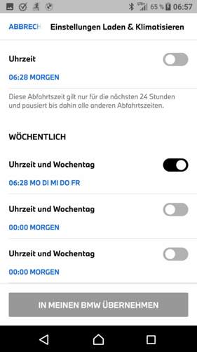

Hast du noch die alte Vorgängerapp?
Das Einstellen geht bei mir in mehreren Schritten.
Zuerst die Wochentage auswählen, dann die Uhrzeit,

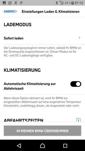

danach diesen regelmäßig anzuwendenden Zeitraum frei geben und zum Schluss die allgemeine Freigabe für Vorkonditionierung.
Nur das Häkchen für den gewählten Zeitblock reicht nicht.
Ich muss zusätzlich noch der Vorkonditionierung zustimmen.
Wochentage und Uhrzeit
Freigabe des gewählten Zeitraumes
Grundsätgrundsätzliche Freigabe

Ich kann halt nur „sofort starten“ oder eben „Abfahrtszeit einstellen“, dort jedoch nur die Zeit und dann kann ich es ans Auto senden.
Vielen Dank!

Ich glaube ihr redet auch von unterschiedlichen Fahrzeugen der eine hat einen G30 vor Lci und der andere g30 Lci.
Zumal beim Lci die klimatisierung gestartet wird und nicht nur die Lüftung.
Lg zinnik
Das hat nichts mit "LCi" bzw. "nicht LCi" zu tun, sondern mit 520d und 530e.
Nur die PlugIn-Hybride haben eine Standklima!
