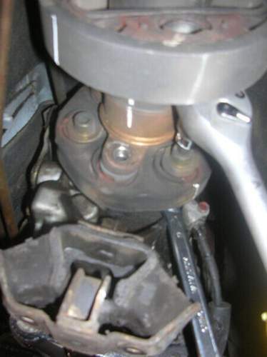

Nun habe ich nur vielen Jahren wieder ein ähnliches Problem. Ab Tempo 100 hört man ein Brummgeräusch. War schon beim Pannendienst und wir haben uns das angesehen und er meinte dass der Schwingungstilger komplett kaputt ist, also der Gummi ist absolut kaputt. Ich möchte nun nur diesen Schwingungstilger welcher vorne beim Getriebe sitzt tauschen. Weiss jemand ob das schwierig ist? Was muss man alles abmontieren um diesen Teil zu tauschen? Vielen Dank in Voraus für eure Tipps!
Nun ja, leider wollte oder konnte niemand etwas dazu schreiben. Ich habe mich also ins Abenteuer gestürzt und auf eigene Faust versucht den Schwingungstilger zu tauschen. Habe 3 Imbusschrauben mit Muttern gelöst. Die sind mit der Hardischeibe verschraubt. Eigentlich dachte ich dass ich den Schwingungsdämpfer nun bereits lösen könnte, das funktionierte jedoch nicht. Kann es sein das dieser an der Hardischeibe festklebt? Damit ich den SD ausbauen kann muss ich wohl auch die Hardischeibe lösen. Wenn ich die 3 Schrauben der Hardischeibe geöffnet habe, kann man dann die beiden Dinger von der Kardanwelle nehmen? Wie geht die Welle aus dem Getriebe raus?

Die Welle kannst du mit einem Montiereisen herausdrücken, bei manchen 190er brauch es da manchmal etwas schmackes.
Wenn es absolut nicht geht, löse das Mittellager der KW, spätestens dann solte es machbar sein.
Nur zur Info, bei meinen Benz müsste man die Kardanwelle zerlegen damit man den Schwingungstilger tauschen kann. Wie ich allerdings diese Welle zerlege weiss ich nicht, darum habe ich das Unternehmen Schwingungstilger tauschen auf Eis gelegt. Ich verstehe allerdings nicht wie in anderen Foren geschrieben wird dass man ihm vorne einfach rauszieht wenn die KW vom Getriebe abgenommen ist. Vorne auf der Welle befindet sich ein Flansch. Da geht nix drüber und rausziehen. Naja, werde nur die Hardischeibe tauschen und hoffen dass die Vibrationen verschwinden.
Wenn du die KW und die HS demontiert hast (Getriebeseitig), kannst du den Schwingungstilger (evtl. mit Hebelwerkzeug oder eines Hammers) lösen können.
Das sollte eigentlich kein Problem sein.
