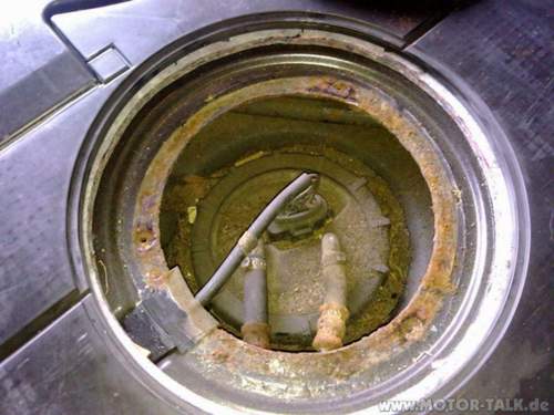

Wir haben zwar schon einen Thread,aber hier ist das ganze etwas sonderbar.
Es geht um meiner Frau ihren Passat 3B Variant 1,6l AHL Bj.97.
Das Auto steht normal nur draussen,alles ok,vor ein paar Wochen hatte ich die Dichtungen der Aggregateträger erneuert,die jedoch nicht ganz dicht halten,also erstmal Auto in die Garage bei Regen.
Jedoch mussten wir nun nach weniger als 1 Tag in der Garage sehr starke Benzindämpfe feststellen,es tropft nichts und es stinkt auch nicht nach Sprit im Motorraum.....
Als der Wagen ne Woche in der Garage stand vor etwa 1 Monat,wo ich die dichtungen erneuert habe war nichts zu riechen:confused::confused:
Nur einen Mangel habe ich gefunden,Verbindungsschelle Msd-> Esd durchgegammelt,aber das kann es ja im Stand über Nacht nicht sein.
Ansonsten jetzt die Preissfrage,WO können diese Benzindämpfe in den Innenraum gelangen,ausser Pollenfilter/Lüftung? In der Garage riecht man die Benzindämpfe zwar auch,aber nur leicht und nicht annähernd so stark wie im Innenraum.
Es ist zusätzlich noch eine Webasto Standheizung verbaut,die aber auch dicht ist.
Unter der Abdeckung im Kofferraum,wo die Benzinpumpe unten drunter sitzt habe ich schon geschaut,auch dort ist kein Benzingeruch feststellbar.
Meine Vermutungen wären jetzt:
-EDITIERT;Tank durchgescheuert im oberen Bereich
-Spritleitung irgentwo undicht
-Aktivkohlebehälter für Benzindämpfe defekt
Was könnte es noch sein?

Heute hab ich es nun endlich mal geschafft,nach dem Spritgeruch zu suchen,habe nun hinten angefangen und habe ausser Rost nichts an Gerüchen festellen können,Angefangen bei der Spritpumpe->Tankstutzen->Spritleitung in Richtung Benzinfilter->bis zum Aktivkohlefilter.
Diesen habe ich ausgebaut und geprüft,alles in Ordnung,alle Leitungen weissen keine Risse oder ähnliches auf,bis zum Düsenstock Zuleitung->Standheizung->Düsenstock Rücklauf.
An der Drosselklappe habe ich dann einen kurzen Schlauch gefunden,der stark porös,aber noch nicht durch ist,den werde ich demnächst mal wechseln.
Da ich aber hinten nicht ran kam,habe ich den Ansaugschlauch samt Kurbelwellenentlüftung demontiert und dann das Desaster gesehen:eek::eek:
Die Entlüftung war komplett dicht mit weissen Schlamm,da ging nix mehr durch,alles gesäubert,nun morgen werden wir sehen ob es das war.
Da meine Frau nur 4km zur Arbeit und wieder heim fährt,wird der Passi nicht warm bei diesen Wetter,deshalb sich viel Kondeswasser bildet,was dann so aussieht:(:(
MFG
