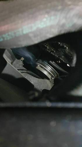

Ich bin heute 25km gefahren und habe auf den letzten ca. 500m einen komischen Geruch wahrgenommen. Am Ziel angekommen kam dann Qualm aus der Motorhaube und nach dem Öffnen der Haube kam eine starke Rauchwolke empor. Der Rauch kam von einer großen Rolle des Riementriebs auf der Fahrerseite des Motors. Also wenn man vor dem Motor steht rechts unten vom Riementrieb. Habe dann den Motor abkühlen lassen und nach ein paar Std habe ich ihn wieder gestartet. Er sprang dann etwas rumpelig an, war dann aber nach wenigen Sekunden wieder im normalen Leerlauf. Als ich dann die Haube aufgemacht hab, kam sofort ein starker verbrannter Geruch mit Qualm von dieser Rolle und es hat geknistert wie bei einem Feuer im Kamin.
Habe das Auto jetzt stehen lassen, zum Glück auf dem Hof von einem Verwandten.
Ich hoffe jemand kann mir helfen und mir eventuell sagen, was für eine Rolle bzw. was für ein Aggregat an der Rolle hängt. Habe noch ein Bild von dieser Rolle angehangen.
Danke schon mal im Voraus für die Hilfe!
Auf dem Bild sieht man sogar den Qualm

Wenn mich nicht alles täuscht, ist das der Klimakompressor.
Nimm den Riemen ab, wenn der Rippenriemen so warm geworden ist würde ich den sowieso tauschen, und versuche die Aggregate von Hand zu bewegen.
Sieht mir auch nach Magnetkupplung der Klima aus.
Ist aber auch verdammt eng beim V8.

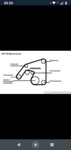

Evtl kannst du, übergangsweise , den Kompressor "vom Netz" nehmen in dem du einen kürzeren Riemen einbaust. Ich weiß nicht wie dringlich es ist. Habe da Mal ein Bild aus einem anderen Treat geklaut.
Oder einfach den Kompressor mit der ECO Taste abschalten, dann bleibt die Magnetkupplung offen.
