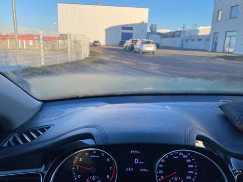

Hallo Zusammen,
ich habe einen inzwischen 2 Jahre alten Kia Ceed (Kombi) EZ 03/2021. Ich habe ihn im Dezember 2021 mit 130km als Tageszulassung gekauft.
Ich bin soweit auch echt zufrieden mit dem Auto.

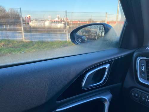

Es gibt aber einen Wehmutstropfen: Die Windschutzscheibe beschlägt stark und gefriert im Winter dann auch von innen.
Die Ersatzradmulde ist trocken und auch in den Fußräumen kann ich keine Feuchtigkeit feststellen. Heute stand das Auto bei meiner Arbeit mindestens 5 Stunden in der Sonne.
Es war so stark beschlagen, dass ich Tropfenbildung hatte (Siege angehängte Bilder).
Die Fragen sind nun: Hatte von Euch einer das gleiche Problem und konnte vielleicht lösen? Wäre das ein Fall für die Garantie? - Meiner Meinung nach ja.
Ich danke Euch.
Viele Grüße
Raphael

Welche Einstellung hast du an der Heizung bzw der Klimaanlage und welche Knöpfe hast du gedrückt
ja, ist ansich Aufgabe der Klima, wenn automatisch Beschlagfrei eingestellt ist, sollte das kein Problem sein ...
Klimaanlagen funktionieren nicht bei Minustemperaturen, der Kompressor wird, je nach Fahrzeug, bei ca. +3 Grad abgeschaltet, also wird dann die Luft nicht mehr entfeuchtet.
Wenn am Fahrzeug nichts defekt (undicht) ist, dann hilft es, wenn man regelmäßig die Feuchtigkeit von den beschlagenen Scheiben abwischt.
Ich mache das regelmäßig, wenn ein Auto wenig gefahren wird und ich bemerke, dass Feuchtigkeit kondensiert.
Weil warme Luft mehr Feuchtigkeit aufnehmen kann als kalte Luft, könnte man versuchen, das warme Fahrzeug nach einer Fahrt kurz zu lüften, also kalte Luft zuführen, so wie man das zu Hause auch machen sollte.
Das wäre zumindest einen Versuch wert.
Die Klimaanlage stelle ich dann immer auf Windschutzscheibe.
Dieses Wasser war aber schon an der Scheibe bevor ich eingestiegen bin… kommt also nicht von mir.
So kurz ist meine Arbeitsstrecke eigentlich nicht (15km), dauert ca. 15 Minuten.
Ich hatte vorher einen Ford Fiesta der nur 5 Minuten pro Richtung bewegt wurde. Und solche Probleme gab es da nie.
Das kommt im Herbst/Winter schon mal vor. Man schleppt viel Feuchtigkeit ins Auto (nasse Schuhe, ggf. Schneereste an den Schuhen, nasse Kleidung bei Regen usw.). Das erhöht die Luftfeuchtigkeit im Auto und wenn es nachts kalt wird, setzt sich die Feuchtigkeit an den Scheiben ab. Da bei niedrigen Temperaturen die Klimaanlage nicht arbeitet, wird die Luft auch nicht entfeuchtet, sodass die feuchte Luft im Auto bleibt.
Bei mir hat in so einem Fall eigentlich immer geholfen, wenn ich auf einer längeren Strecke (wenn der Motor richtig warm war) die Klimaautomatik auf maximale Temperatur, dazu die Ausströmrichtung in den Fußraum gestellt habe und die hinteren Fenster ein Stück geöffnet habe. Nach 10-15 Minuten Fahrt, war das Problem der feuchten Scheiben meist für einige Zeit behoben.
